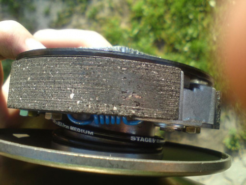

Witam. Niedawno zakupiłem do swojego Roxa sprzęgło Tec Evo Racing. Po przejechaniu 200 km rozebrałem przekładnie celem sprawdzenia stanu okładzin. I spotkał mnie taki widok:
Widać że sprzęgło nie nie łapie całkowicie. Czy to normalne? Czy musi się trochę wyrobić?

z tym sprzęgłem mam to samo. Tylko u mnie mocniej zjechane ale też całego nie łapie
PS. Jaki masz set że taka centralka twarda ? Dobrze rusza ten skuter ? Ja mam białą malossi i te sprzęgło to ledwo to rusza :/

Mam tak samo i sam nie wiem co jest grane ;/

bobslej0 - Rox na centralce stage6 medium rusza średnio z wysokich obrotów (może to wina sprzęgła że ślizga się). Ale później znakomicie wkręca się. Testowałem takie samo ustawienie na seryjnej 28 kg miał kopa od 0 do 15 ale później spadał z obrotów i nie wkręcał się ponownie (mam pro replice ona potrzebuje lekkich rolek i twardej dociskowej).
Co do tematu sprzęgła i stanu okładzin niech wypowie się ktoś jeszcze.

Mam bardzo podobnie, nawet bardziej zjechane.
Też się bawię w regulację z nim.

jest to kwestia dzwonu zaczyna najzwyczajniej wam zdzierać okładzine ze sprzegła to normalne po jakimś czasie zacznie wam zbierać cąłą sęk jest w tym że tec racing ma troche pod innym kontem szczęki niż okrąg w dzwonie i tak to się dzieje

Czyli, że tym sprzęgle taki stan rzeczy to normalka i nie da się z tym nic zrobić (mam dzwon tec cnc r).

tak to normalne przecież między dzwonem a sprzęgłem występuje tarcie więc okładzina nam się ściera

Wiem że się ściera, ale myślałem że będzie po tych 200 km chwytać większością a nie takim mizernym kawałkiem.
