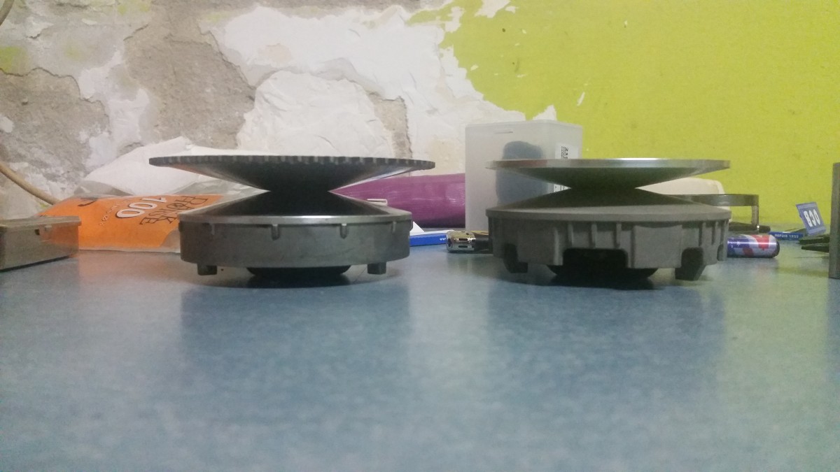

Z mojego porównania pomiędzy polini 9 rolkowym a stage6 r/t jest widoczna gołym okiem różnica w wielkości xD

porownanie z seryjnym Piaggio
jak tak teraz patrze na to zdjecie to jest lekka roznica, ale to zludzenie musi byc bo ze wszystkich stron je porownywalem

Wydaje ci sie bo seria przeciw talerz jest większy bo ząbki ma xD Jutro zrobię ci fotke do porównania :) Dobra bo robi się burdel a dalej nie wiem jak z tym paskiem mam wario r/t i bedzie korek mhr a nie wiem jak z tym paskiem bo niby ma byc dłuższy a juz się z tym pogubiłem ;/
