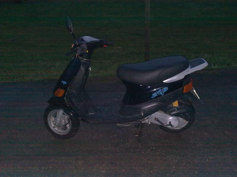

Witam mam bardzo duże spalanie w moim piaggio zalałem 4litry paliwa zrobiłem mieszankę i około 50km zrobiłem na tym paliwie ale coś tam jeszcze pluska w baku jest jakies poł litra.
Mam filtr stożkowy gąbkowy może przez to tak dużo pali i zastanawiam się nad takim tylko niewiem czy podejdzie do piaggio zip 2t ac http://moto.allegro.pl/filter-wklad-obu ... 57035.html
dysze mam 75.

Może dam fotke jak widać filtr się różni mam taki sam silnik.
http://polskajazda.pl/db/images_large_836312.jpg

Świeca jest kawa z mlekiem to po środku (elektroda z tym cypelkiem) a boki świecy czarne i mokre. Ustawienie gaźnika na stożku i dyszy 75 to iglica na 3 zabku czyli podniesiona na full. mieszanka odkręcona 0,5 - 1 obrota. Kupię paliwo to się będzie regulować bo już sucho w baku :(

no przeciez podał Ci w link do filtra... iglica na środku zostaw i ustaw tak jak fabryka zaleca. 2,5 obrota wykręc i wrzuć dyszę taka jaka była od nowości.

Ale jak dam iglice na środek to wolno się zbiera i jedzie tak jakby chciał a nie mógł..

Zmień filtr na seryjny i będzie mniej palił.

spalanie na serii to 3 - 3,5 l gaźnik 12 seryjna pucha dysza 60 i powinno być ok
