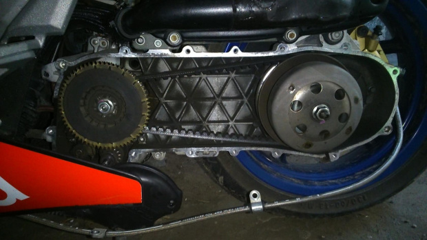

Witam, mam taki problem z moją apką ,że po przekroczeniu +/- 50km/h z okolic przekładni wydobywa się dziwny dźwięk typu gwizdu, głośniejszego szumu czy coś w tym stylu. Jest to po dłuższej jeździe denerwujące... Ale za cholerę nie wiem co to jest. Jakieś 250km temu robiłem zmianę oleju w przekładni i wlałem 100ml HIPOLU przekładniowego, ponieważ wcześniej też go lałem.
Co to może kurde być?
Przebieg 18500km
Zdjęcie z pod kapy.

Tak jest chyba w kazdym silniku p/g u mnie i u kolegi tez jest taki gwizd/pisk ale po przekroczeniu 60 u mnie a u kolegi tez 50.

Sprawdź czy wałek na którym trzyma się całe sprzęgło nie ma za dużych luzów. Ja tak mam w zipie, po dodaniu gazu świszcze jak cholera, po odpuszczeniu już nie.

Może wiatrak robi taki szum ? Zdejmij go i odpal wtedy i zobacz czy problem zniknął. Jesli nie szumi to wiatrak i możesz spokojnie jeździć z tym szumem/gwizdem.

@ciastekk // lekki luz jest na tym wałku od sprzęgła.
@zopkovic // O jaki wiatrak Ci chodzi? Ja mam LC nie AC więc wiatraka żadnego nie mam.

dokladnie wiem o co ci chodzi taki gwizdanie ktore synchronicznie zmienia barwe dzwieku gdy ruszasz manetką , gdy jest zimny tego niema?
mialem to samo w chinczyku jak i teraz w aprilce zaczeło wyc
z tego co wyczytałem są to okladziny sprzegła tylko tez mnie to dziwi ze mam nowy dzwon i nowe sprzegło a takie cos sie objawia
@up ja mam lc i mam turbine na warriatorze

Nie ma żadnej turbiny na wariatorze..
A możesz nagrać ten gwizd?

@dahrentrade // Dokładnie tak jak piszesz gdy jest zimny takiego czegoś nie ma, wraz ze wzrostem prędkości gwizd zmienia barwę.
A więc bardzo prawdopodobne jest to ,że będę musiał wymienić sprzęgło?
Bardzo możliwe bo mam nadal seryjne ,a przebieg nie jest mały bo 18.600km więc normalne jak już się zużyło :)
