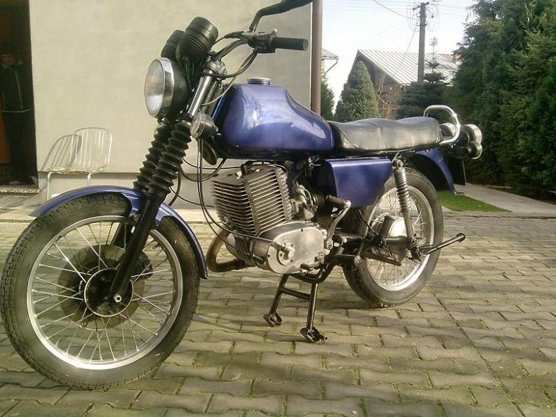

Mam też taką,robiłem ją troszke czasu
Pisz jakie części potrzebujesz mam sporo org;)
Pokaże Ci moją;)
Tak wygladała po kupieniu;)
A tak teraz;)

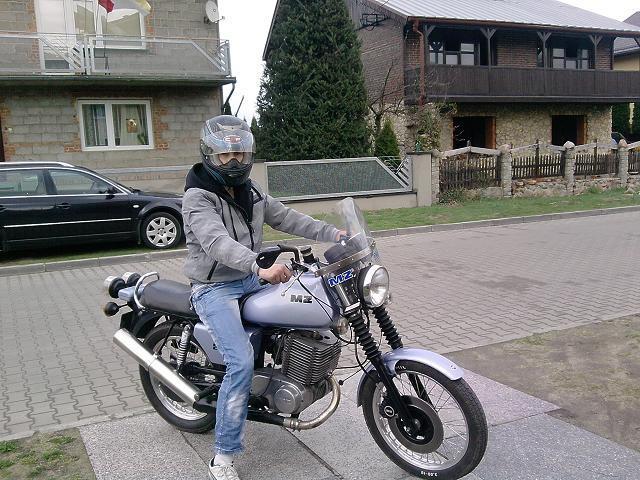

Moja po zlotach się szlaja :)
Fotki tylko po to żebyś nabrał motywacji :)
Powodzenia!
