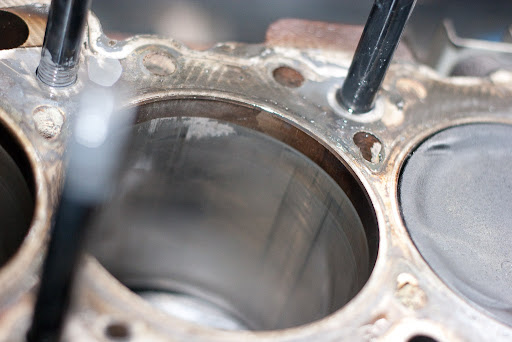

W tamtym tygodniu zakładałem kolesiowi nowiutki cylek Malossi Sport 70. Koleś zrobił 475 km i już cylek kiepski. Tłok cały łaciaty w brązowe plamki,głowica i denko nagaru chyba po milimetrze.Próg na cylku niemiłosierny gładź cylka też w paru miejscach też przy brązowiała. Czym to jest spowodowane.Koleś mówi że nie przekraczał 40 km/h. Coś jeszcze tak świszczy tak od 30 km/h urwana jest jedna szpilka.Dziwne dźwięki tak od cylka się wydobywają.
Cylek w podobnym stanie

Na jakim oleju docierał i jaka mieszanka ???
Nagar może świadczyć o złej jakości oleju tak samo stan gładzi :P

Dokładnie, zły olej lub zła jego proporcja doprowadza cylinder do takiego stanu. Nie chodzi tu o samą technikę docierania bo to nie ona jest za to odpowiedzialna w tym przypadku
