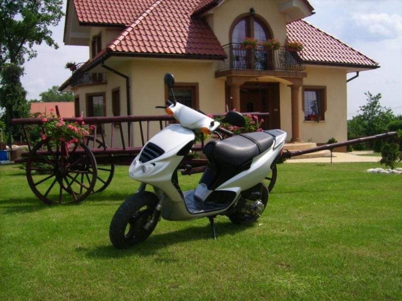

Witam wszystkich!
Chciał bym przedstawić swoje oczko w głowie, jest nim maszynka z włoskiej stajni Piaggio. Jest to mianowicie model NRG Mc2 Sport Series. Siedzi w nim najmocniejsza pięćdziesiątka wypuszczona przez ten koncern. Skuter mam już 4 sezon. Patrząc na pierwsze i ostatnie zdjęcie widać malutki progresik :ups: Skuter standardowo siedzi na 13 calowych aluskach. Polerka karterów oraz dekla, lotki. Nadkole któremu poświęciłem naprawdę dużo czasu. Plasticzki malnięte z czerni na perłową perłę. Przedłużka amorka, boczna stopka, awaryjne światła, troszkę niebieskiego podświetlenia.

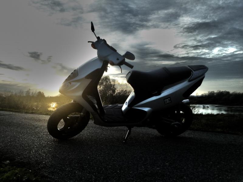

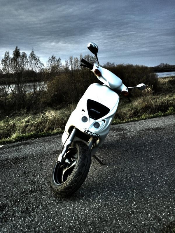

Po kupnie wyglądał tak. 2010
Drugi sezon. 2011
Trzeci sezon. 2012
Czwarty sezon. 2013

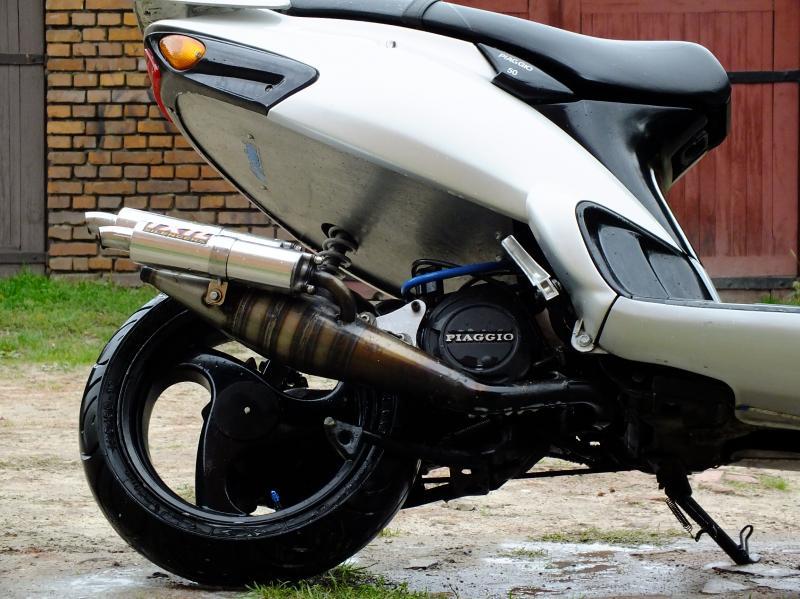

Na początek nowy wydeszek.
Następnie dość pracochłonne nadkole.

Ostrowidz pisze:
gdzie zalapales taki wydech ?
Wydech prosto z Holandii, znajomy miał okazje to przywiózł. Jestem wręcz pewny że to jedyny taki wydech w Polsce. Coś pokroju jak czytałem C20 albo C16.
Ostrowidz pisze:
Jak wykonałeś nadkole ?
Grubsza sprawa... Cały plastik (kufer) został usunięty nowe mocowania baku, nowe mocowanie kanapy, podpórki kanapy. Nadkole robiłem z pomocą taty 5h dziennie przez cały tydzień. Jedni powiedzą że gra niewarta świeczki, a moim zdaniem warta. Nic nie spawane do ramy jak by trzeba się pozbyć nadkola 1 dzień i skuterek powraca do seryjnego wyglądu :P

Post: 01 paź 2013, 13:34
Widzę że dużo roboty przy tum było ale efekt na kozaku ! Też myślałem o tym tylko ja bym zamawiał cięcie baku z metalu na wymiar no i nadkole z plastiku ;) Jaki set dokładnie siedzi w tym p/g ?

Post: 01 paź 2013, 20:47
Błotnik przedni załóż/kup ... Bo tak to wygląda jak Maserak w bluzie Prosto ...
