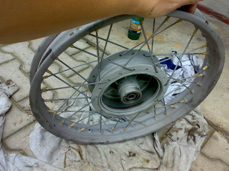

A więc felgi odebałem w sobote od piaskowania..
Kolesia myślałem ,że zabije..
Mówiłem aby zasłonił łożyska..To nie,razem z łożyskami wypiaskował..Musiałem nowe włożyć.
Przy okazji felga się troche od smarów pobrudziła,ale już jest umyta,ale fotke mam jeszcze gdy była brudna:P
Tak to wygląda:)
Jest już wycentrowana:)
Teraz myśle jak to malować:) Gazele sam ładnie pomalowałem bo były płaskie powierzchnie więc jak od lakiernika wygląda:P
Ale to?Szprychy,środek ?
Nie wiem.Za płotem mam lakiernika zapytam się jutro ile by chciał,może za darmo albo za piwo mi malnie.
Fajnie wyglądają te nyple szprych,jak jakieś BBSY:D

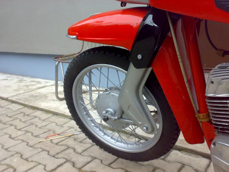

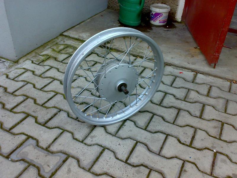

Więc pomalowałem te felgi ;) Napewno będzie teraz gazelka dużo lepiej wyglądać:)

DrivterGSI1, uu na innym forum na którym bytuje by Cię zamordowali, było trzba rozpleść, obręcze w proszek chyba RAL 9006, bębny w szkiełko, i zapleść, niby zaplatanie trudne nie jest a szprychy mogłeś dać do ocynku.
Malowanie z piaskowaniem za dwa ok. 60zł
Szkiełkowanie z 20-30zł
Ocynk ok. 5zł za kilo czyli nawet liczmy że policzyli by z naddatkiem 10-20zł
Zaplecenie sam byś ogarnął
Centrowanie 15-20zł za sztukę
Łącznie mamy, ok. 150zł a koła zrobione na lata, a co do chromu(oczywiście chrom na podkładzie miedzi i niklu) ok. 200zł za sztukę zależy jaki stan lepiej dać nowe obręcze wtedy.

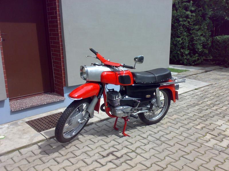

Więc założyłem felge:)
W następnym tygodniu ściąg tylną i robie tylną:)
Tak wygląda z przednią odnowioną:)
Myślę,że źle aż tak nie jest;) Zrobie jeszcze tylną i będzie dość okey;)
Co wy na to?:)
