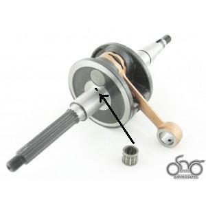

Witam.Kupiłem używany wał do minarelli.Były już na nim łożyska i chciałem je wymienic na nowe.Dobrze zagrzałem łożysko i ściągłem i patrze a tam gdzie siedzi łożysko na wale jest takie wgłębienie malutkie jakby ktoś punktakiem tam pobił.Jest ono głębokości,że paznokiec zaskakuje.I prosiłbym o poradę czy mógłbym założyc nowe łożyska i śmigac czy wał do wymiany.Niestety nie zrobię dobrej fotki bo nie mam dobrego aparatu,ale zaznaczyłem to na zdjęciu taką czarną kropeczką.

Najprawdopodobnie ktoś kiedyś ściągał łożyska uderzając pomiędzy łożyskiem i przeciwwagą i uszkodził wał w tym jednym miejscu, zeszlifuj to do równego aby lożysko mogło dojśc do końca.

Łożysko z pewnością doszło by do końca.Czyli co mógłbym tak jeździc ?

Raczej tak ,tylko dla pewności daj do jakiegoś warsztatu to sprawdzą czy przez czyjąś bezmyślnośc wał nie ma ".bicia", czy nie został skrzywiony.
