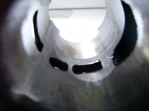

W sklepie Mieloch Tec Eco 50cc kosztuje 164zł bo przecena z chyba 200zł ! Wiec Tec Eco jest lepszą firma nisz WM :wink:

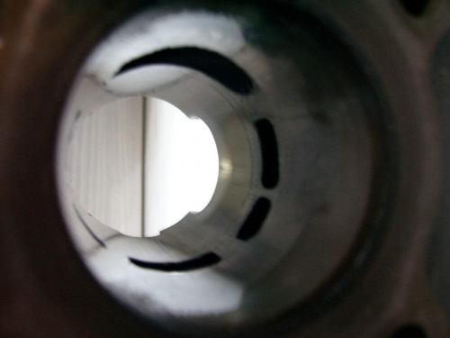

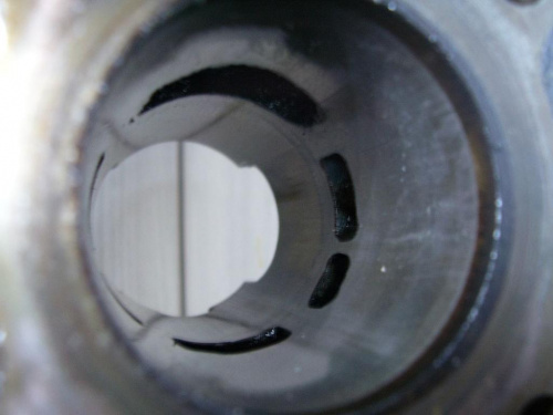

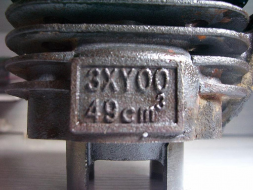

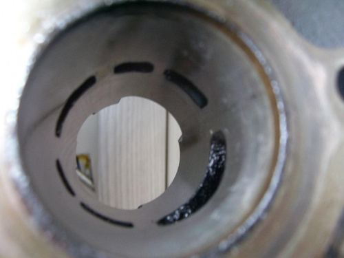

To znowu ja :mrgreen: jeszcze nic nie robiłem ani nic nie kupowałem bo nie miałem czasu :/ a wiec tu są dokładnie Fotki Cylka tak jak i Tłoka ! :
Tu Fotki tłoka :
Tu są fotki i co się opłaca Szlif + tłok Metor czy Tec Eco 50cc ??? :roll:

Wiesz co kup sam tłok (taki najtańszy na allegro do zipp quantum)
a cylek wymyj w benzynie ekstrakcyjnej
kup tłok 40,00mm (do zipp quantum sworzeń 10mm) około 35zł
uszczelki cylindra Yamaha Jog (albo coś takiego zobacz swoje na wzór)
i skręć wszystko i dotrzyj tłok (300km)
PS: powinno być cacy jeszcze cylinder nie jest taki najgorszy :mrgreen:

DJPIECZYWO Dobra dajmy ze kupie taki tłoczek a jak mi spuchnie tłok :cry: zrysuje cylek to dopiero będę miał z chijskim częściami -.-

ale TEC ECO jest za 130zł na mieloch co za tym idzie a są nad kanałem wydechowym 2 ryski około 1mm a szlif mi powiedzieli 35zł a będę musiał jeszcze kupić tłok około 120 zł razem 155zł :cry:

słuchaj są rysy jak dla mnie mozesz kupic nowy cylek tego teca bo to dobry cylek a jak nie to szlif i tłoke meteor czy vertex i bedziesz jeździł i jeździł. Nie wiem czy dobrze zrozumiałem ale chyba piszesz ze to aluminium, co to za cylek jest kurcza jest ?
Post: 15 lut 2011, 22:26
markez, to seryjny żeliwny cylek :P
DJPIECZYWO, ma racje :mrgreen: kup nowy tłok z pierścionkami i jeszcze na tym pośmigasz jeden sezon :mrgreen: cylek nie wygląda aż tak strasznie :P Kupuj tłok, zakładaj wszystko, pojeździj te 300km bez przegrzewania silnika i będziesz jeszcze latał :mrgreen:
PS. Wywal pompkę i rób sam mieszankę :wink:
