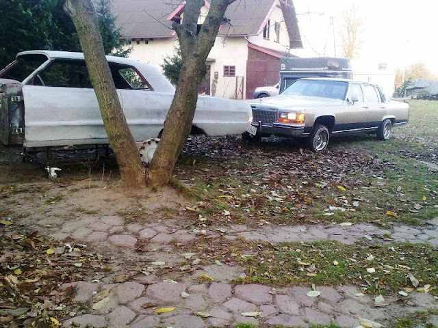

Zdziwiony tym, że kolega Razor wrzucił temat z jakąś beemką (i fotkami prześlicznie zbudowanej blondynki !!) pomyślałem, ze i ja zaprezentuje jeden ze swoich wozidełek.
Oto Caddy Sedan DeVille od podstaw budowany przeze mnie.
Posiadam go od ok 3 lat i pewnie nigdy nie sprzedam bo nikt tego w tym kraju nie kupi. A już budują się kolejne ..
Tak było na poczatku:
ObrazekObrazekObrazekObrazekObrazek
Nikt nie wierzył, że to zrobię ale uparłem się na budowę Lowridera. Zaczynamy więc od nowych kół ;) (czyt. od dupy strony)
A dalej sprawa najgorsza w całym tym przedsięwzięciu. Przebudowa i wzmocnienia ramy ... i przy okazji trochę prac blacharskich bo Laczek w niektórych miejscach wyglądał jak ser szwajcarski
Po wielu miesiacach ciężkiej walki z ramą i budą, po wrzuceniu nowego silnika nadszedł czas na najważniejsze - zawieszenie i hydraulika

No i lecimy dalej z photostory. Hydraulika zamontowana (ale oczywiście nie ostatecznie. Takie bajery udoskonala się latami..)
Czas zabrać się za audio i kolejne prace blacharskie
Chain bridge do zasuwania na 3ech kołach, fota nowego silniczka (prawda, ze duża różnica wzędem jednej z pierwszych fot?), pilot od zawieszenia pomalowany takim lakierme jak będzie malowane nadwozie ... No i fota na wpsomnienie poprzedniego sezonu
I na koniec kilka fotek z sezonu 2011. Nowe wnętrze, bak pomalowany w przyszłym lakierze nadwozia ... i takie tam fotki pod domem

A teraz Caddy już szykuje się do lakierowania :)
Nieco go zglebiłem
lakierki
Walcze ciagle z tylną pompą. Okropna robota.. brrrr
lakiery cd
I o tak o to wyglada. Sorki, za kilka postów jeden pod drugim ale nie chciałem żeby za dużo ważyły. Teraz Caddy się maluje w lakierze House Of Kolor Organic Green Kandy Basecoat Over Orion Silver Metallic Base. Będzie ostro. Na koniec kładziemy gold leafy, scrolle i piny. Łącznie kilkadziesiat warstw lakierów.
A z pół roku temu zawitała do mnie '64 Impala. Chyba jedyna w Polsce wersja SS. Coś takiego jak Snoop, dr. Dre, Eazy-E i cała ta elita śmigaja na teledyskach. np tutaj macie: http://www.youtube.com/watch?v=n3xq6T8Zayc
Już jej przerabiam i wzmacniam ramę pod hydraulikę. Będzie się działo. Caddy bedzie wspaniały ale z Impali zrobię arcydzieło.
