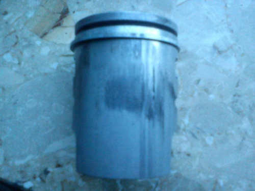

mam pytanko,czy warto kupić same pierścienie czy również tłok.macie zdjęcia.
cylinder jest w dobrym stanie :)
I czy tłok z takimi rysami wpływa na osiągi i pracę silnika :mrgreen:

Chyba raczej oddać cylinder do szlifu. Chłopie spójrz na swój tłok i zobacz jaki jest zdarty

cylinder jest w dobrym stanie jest jedna rysa trochę wyczuwalna.
A tłok jest zdarty od jednej strony (od okna wydechowego) i chyba wiem przez co,przez nagar na oknie wydechowym.

Hundziarz, Co ty pie* co ma nagar w oknie i na oknie? wgl z jakiej racji na oknie nagar skoro tłok cały czas pracuje więc nie może być nagaru na oknie tylko w oknie. Widząc tłok to ja nie wiem czy cylinder jest w takim cudownym stanie jak ty mówisz

naziol, Wiesz co ci powiem jak zdejmowałem cylinder żeby sobie sprawdzić jak to wygląda inie było tych rys na środku (dokładnie jest tam taki okrąg).Po ok 1000km zdjołem cylinder (był jak przedtem) niestety na tłoku doszedł taki okrąg i powiększyły sią rysy podłużne.

nie wiem wgl o jakich okręgach mówisz możesz coś jaśniej? :P

naziol pisze:
Masz zaznaczyłem ci na czerwono :D
takiego przytarcia co jest zaznaczone na zdjęciu nie było przedtem :/

Lepiej zmien tlok+ pierscienie

Nodisr, Ok :D
I jak kupię tłok to muszę go docierać czy jak :mrgreen:

No pewnie, pierscienie musza sie ulozyc. ;)

Nodisr, czyli tak samo jak po szlifie 500km muszę docierać :?

Docieraj 300km ;)

Hundziarz, nowy tłok kup. Bo do Hani pierścienie drogie są markowe ;)
Abyś tłoka nie przegrzał ;)

janie wiem co ty robiłes z tym tłokiem odrazu widac ze szedł syf z filtra . ponadto te pierscienie juz dawno puszczały wdac .. . . tłok marnej jakosci i takie skutki cyl raczej tez nie jest w dobrym stanie ale jesoi chcesz to składaj ja nawet składałem jak 3 razy zatarłeem i nawet na koło stawiał choc w to wgl nie wierzyłem .:D ale coz. . . . ale najlepuej proponuje szlif i oryinalny japonski tłok u mnie taki szlif do 500cc to 160zł z tłokiem pierscieniami sworzniem i zabezpieczkami
