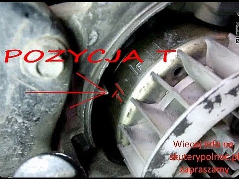

Siema, jako iż nie znalazłem tematu w którym jasno jest opisane jak ustawić rozrząd wolę się upewnić.
Mam cylek podajże 65 ccm, jako iż brał olej i musiałem ciągle dolewać postanowiłem założyć nowe pierścienie, ale do rzeczy...
Prawidłowo ustawiony rozrząd musi być tak?
A iskrownik tak?
Ten wskaźnik ma być na tej kresce obok T, czy na środku litery T?
I tak poza tematem, czemu na tym zdj jest jeszcze zaznaczony symbol F?

ustawiasz na t. żadna filozofia

Ustawiasz T na magnecie to jest GMP tłoka zakładasz głowice z nową uszczelką, wałek rozrządu tak jak na zdjęciu, regulujesz zawory. Na nowych pierścieniach możesz tak do ok. 100km ostrożnie jeździć żeby się pierścienie ułożyły, a jak masz głowice na wierzchy to uszczelniacze możesz też wymienić.
