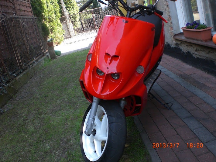

Witam, chciałbym zaprezentować wam mój piździk którego nabyłem od znanego z forum "Maku".
Madzie nabyłem 3 maja i z myślą o w miare wielkich przebudowach silnika, oraz wyglądu optycznego.
F12 jest dopracowana do każdego szczegółu i nie pozwalam jej z tego wyjść *.* Czasem mnie wkurza, ale i tak ją kocham:D Na pewno wielu z was ją zna więc nie mam co tu więcej pisać.
Przejdźmy do tuningu optycznego i mechanicznego kiedy ją (nabyłem)!
OTO ZESTAW ZAMONTOWANYCH CZĘŚCI TUNINGOWYCH MECHANICZNYCH :
-Cylinder Tec High Quality 50ccm TUNED
-Wydech Leo Vince ZX Chrom
-Łożysko korby Top Racing
-Wariator Hebo Next Generation
-Przeciwtalerz Polini Air Speed
-Sprzęgło Malossi Fly
-Pasek Dayco
-Gaźnik Tec Racing 17,5 mm
-Filtr powietrza stożek Revo S-Type
-Króciec TOP Performance d. 28mm
-Membrany Malossi Carbon żółte
-Dysza 85 Dell'orto
-Rolki Hebo 4,9gr
-Sprężynki sprzęgła białe Malossi
-Sprężyna centralna korygująca Hebo niebieska
-klocki hamulcowe Galfer Metal
-Amortyzator RMS Sport [regulowana twardość]
Oto części z zakresu tuningu optycznego :
-Malowanie czerwono czarne Ducati 848
-Bad look [custom przedniej czaszy]
-Gwiazda pod siedzeniem
-Lusterko TNT Tuning chrom
-wentyle chrom
-Przedłużka amortyzatora 6,5cm
-Żarówka tył Str8 LED Flash Red
-Naklejki Stage6 i inne
-Nowe obicie siedzenia sztuczną skórą + konserwacja
-Polerka silnika
-Obudowa rozrusznika chrom
-Manetki ProGrip sygnowane Malaguti
-Kierunkowskazy tylne strzałki
-klosze przednich kierunkowskazów str8 clerar białe
-Obnżone przednie zawieszenie 2cm

Plany:
Optyka:
- Zegary z plastikiem
- tarcza OvErSizE ;c
- nadkole
- odnowa lakieru w niektórych miejsach, słabo nałożony... zawiodłeś mnie Maku
Mechanika:
- LC Jest
- poprawić układ hamulcowy czekam na klocki
- TJT f1 racing pokroju yasuni C20/c16 Jest
- stage6 streetrace, stage6 racing Bedzie
- Gaznik 20.5 dellorto Jest
- Membrany stage6 Bedzie
- krócieć motoforce 23mm Bedzie
- Pasek POlini Kevlar Jest
Pomysły na optyke i mechanike mogą się zmienić ale jak narazie są takie.

Post: 21 maja 2013, 22:04
Rejestracja: 30 mar 2013, 23:06
Posty: 47
Lokalizacja: 3City, Pruszcz Gd
Cześć!
Długo mnie tu nie było, mało czasu i brak chęci... Sorki hehe;D
Od tam tego czasu wiele się nie zmieniło, odbyło się kilka banalnych napraw takich jak np znowu kopka, prostowanie korektoru przez imadło był lekko skrzywiony.
Po kilkusetnej naprawie tej kopki już po prostu się nie dało nic z nią zrobić ;(
Poszło małe zamówienie, czyli kopka :p
Oraz wybrałem się do skuter centrum po nowe roleczki 4.0 dla malagi :twisted:
Prace nad regulacją wciąż trwają ale jak narazie słabo to wygląda, jutro bedę próbował z rolkami 4.0 na żółtej spreżynie i powiem wam jak to wygląda a jak było na czerwonej.
Malaga jest już pomału dotarta (Olej:Castrol Actevo) i codziennie robie coraz dłuższe trasy... Mam dla was zapowiedz :mrgreen: Cylinder w LC a jaki to się przekonacie, męczy mnie to AC bardzo szybko się grzeje a jak się nagrzeje to czasami są dziwne problemy nie wiem przez co spowodowane myśle że LC rozwiąże sprawe:D
Przy nowym cylindrze wydech poleci na odstrzał więc ZX bedzie na sell.
Pojechałem dziś nad jeziorko, na rybki to zrobiłem dla was kilka zdjęć... ZNOWU BĘDĘ MUSIAŁ CZYŚCIĆ ;(( te felgi i kartery tak błyskawicznie sie brudzą że masakra, ale wole mieć wszystko zadbane i poczyszczone więc regularnie myje i czyszcze całość :)
W najbliższym czasie bedą Up'y oraz posty bo będę brał się za polerke plastików oraz na mała odnową lakieru w nie których miejscach, bo Maku przysłał mi lakiery :P ale to nie tylko ;p nie bedę wam niczego zdradzał :ups:
[img][img]http://imageshack.us/a/img545/4360/20130507150835.jpg[/img][/img]
http://forum.mieloch.pl/viewtopic.php?p ... a2#2340038

Dzięki, Wam :) Komentarze poprawiają humor
Mam postanowienie ;p i teraz szukam kompletnego układu chłodniczego do malagi, wraz z pompą jak znajde zamawiam i bedzię przeróbka AC na LC,
Cylinder również jakiś streetrace, malossi sport albo dr Evolution czymś mocniejszym nie pogardze albo używka albo nowy zależy od gotówki :twisted: 10 lipca mam urodziny do tego czasu już bedzie LC. Myślałem jeszcze nad przeróbka na tarcze z tyłu bo ten beben strasznie słabo hamuje, przód jeszcze gorzej więc musze to zrobić bo bezpieczeństwo ważne :P nie wiem co wy o tym myślicie... Troche zabawy jest:c
Zaraz mykam do malagi zdejmować cały silnik i plastiki tylnie, ogarne szczęki hamulcowe, i przy okazji zerkne na klocki z przodu ;D
Gdyby ktoś miał na sprzedaż zegary z owiewką do malagi to chetnie kupie bo mi sie nie podoba z tą kierą, a lakier ducati mam więc się pomaluje:P
Dzisiaj na sprzedaż wystawie wydech LeoVince ZX, gaznik made in japan, wydech seria, lagi aprilia sonic, z przewodem pompa hamulcową klamką, i pewnie kilka innych części. ZAINTERESOWANI pisać na gg : 39026684 Zbieram pieniądze na setup więc tanio się pozbywam ;D
Pytanie mam, wie może ktoś czemu w maladze mam dzwon 105? Wiem że sprzęgło jest 105 ale czy by tam pasowało sprzęgło 107 z dzwonem 107, jak to jest? Bo mam w domu dzwon sprzegła 107 chetnie bym sprawdził czy on tam wejdzie tak jak ten 105.
