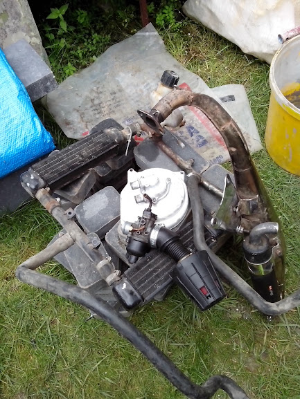

Obiecany up na którego musiałem sporo zapracować : D
czy to jest chłodnica!? Tak to jest chłodnica!!! ; D Ale to nie wszystko ! :twisted:

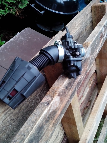

Zgadujcie ile mm ma gaźniczek? I jaki to gaźniczek :P
Małe przymiarki :))
Poczyściłbym ale mam lenia ;(
heeh może kiedyś taka gleba? Nigdy;p
Czy ktoś pomyślał że przy 70 po portach bede jezdził na serii hahah?:D Nie nie nie nie
Dobrze nie ma co, całość w jednym bajzlu ! : D
Chłodnica sprawna, nie cieknie. Dzięki Bogu ;D
Czy wy też nie możecie się doczekać cylka?? Bo ja bardzo *.*
Musze dokupić jeszcze króciec bo pod ten gaznik seryjny nie podchodzi, oraz nie dawno wymieniłem pasek na poliniego kevlar

Dzięki. silnik dopiero przejechalem delikatnie 80. Potem przezejade 200 400 i na koncu600 a potem pasta polerskA. MAm problem w wybraniu cylindra. Najgorsze jest to ze mam wydech bardzo mocny podchodzi pod klase evo i chce znaleźć jakis dobry cylek zebym nie mial problemu z regulacja napedu pod ten wydech, oraz zeby ten gaznik 20.5 dellorto się nie marnowal.

u panie kozacko idziesz do przodu ,podoba mi się pomysł LC ,powiedz mi co to za wydeszek bo widzę że coś mocniejszego typu R

Wydech to TJT F1 racing ; D Z tego co wyczytałem i obejrzałem wydech klasy racing/evo na moje oko pokroju yasuni c20/c16
http://www.youtube.com/watch?v=iQWJZJ-MsXI Od 2.00 można zobaczyć jak sobie pyrka taki wydeszek
http://www.youtube.com/watch?v=DcpBCnpGmq0 Oraz tutaj
Dzięki staram się jak najszybciej skończyć i pod koniec lipca wyjechać na LC i Tjt ;P
Zamawiam chyba Top performance due + modular, czy lepiej streetrace? Sam nie wiem jaki cylek ;( możecie doradzić xD

Ja bym wybrał TPR bo sam miałem z tej firmy i była kosa, a słyszałem że S6 schodzi na psy, więc .....

Łoo jaki upload :D Ale słyszałem wiele niepochlebnych opinii na temat tego króćca :( Podobno gaźniki z niego spadają.. ://

-Króciec stage6 adapter 30mm
