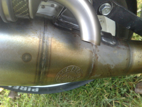

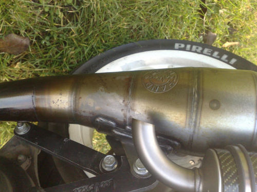

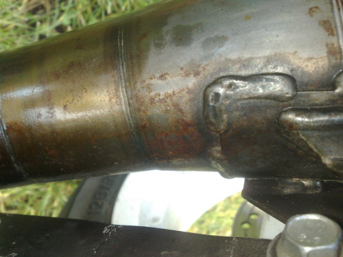

WItam,chę pomalować mój wydech bezbarwnym wysokotemperaturowy ponieważ stary lakier miejscami odpadł lub się wypalił i mam do was kilka pytan:
1.Czy cały wydech mam matowić?jeśli tak to jakimi papierami najlepiej?
2.Co zrobić aby wydech wyglądał jak najlepiej?
3.Jakim papierem ten rdzawy nalot zlikwidować na kolanku?
Dodam że już kupiłem teb bezbarwny z firmy deco color do 650c
Z góry dzięki:)

Lecisz cały wydech papierem wodnym 400,600 800,1000, jeśli chcesz takie same przepalenia przy spawach jak są teraz to najlepiej palnikiem acetylenowo tlenowym , odtłuszczasz benzyną ekstrakcyjną i na to lakier 1 warstwa ,przykręcasz wydech ,odpalasz aby wydech się rozgrzał i 1 warstwa utwardziła, po przestygnięciu kładziesz następną warstwę lub warstwy już bez rozgrzewania wydechu.
