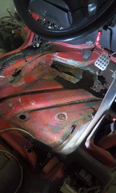

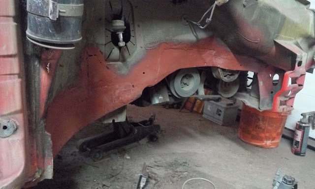

Natomiast co do tych z pozoru niewielkich dziurek, to cały czas nie dawały mi one spokoju. Aż w końcu musiałem stanąć przed trudnym wyborem. Złomowanie albo remont. Wbrew zdrowemu rozsądkowi wybór był tylko jeden - remont. Ogrom zniszczeń poczynionych przez rdzę był ogromny.. Do spawania było całe auto. Pas tylny, przedni, podłoga, błotniki, kielichy, progi, podłużnice z przodu, mocowania kołyski silnika. Cud że cały silnik wraz z kołyską nie wyjechały z pod samochodu po podłużnic w miejscach ich mocowania praktycznie nie było. Niestety nie mam dużo zdjęć z remontu ale kilka się znalazło. Na koniec całe auto oprócz maski zostało pomalowane. Maskę będę zmieniał na poliftową więc nie było sensu nic z nią robić.

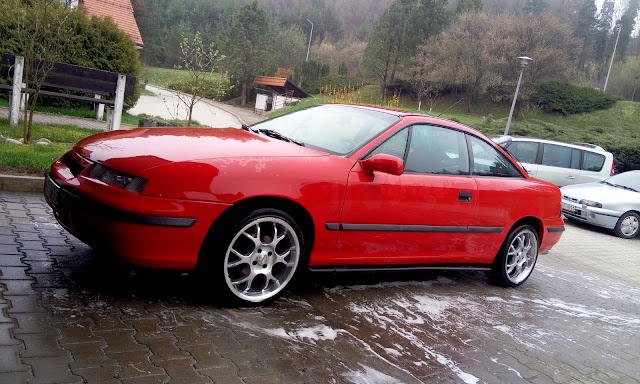

Na dzień dzisiejszy Calibra prezentuje się tak :3
