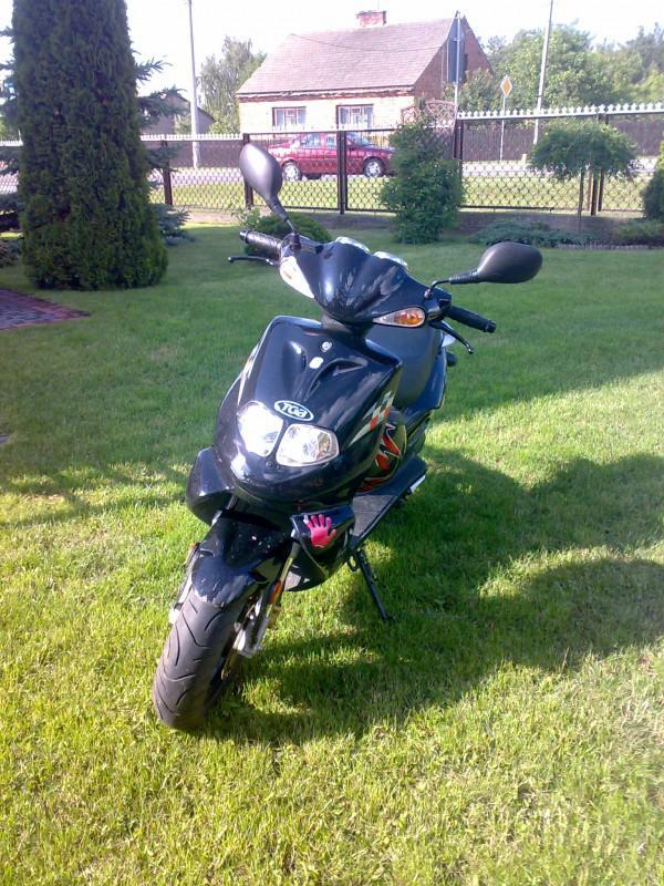

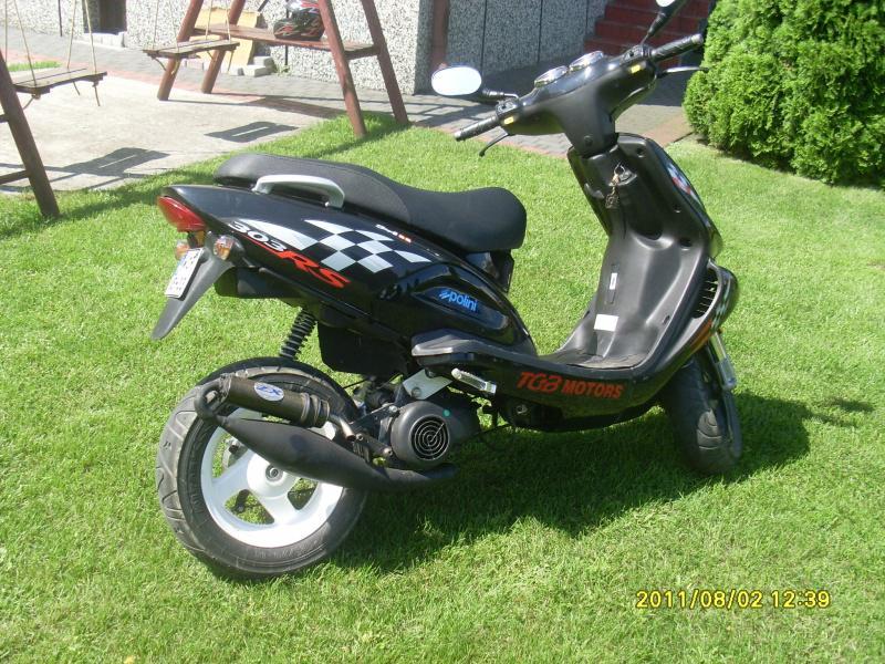

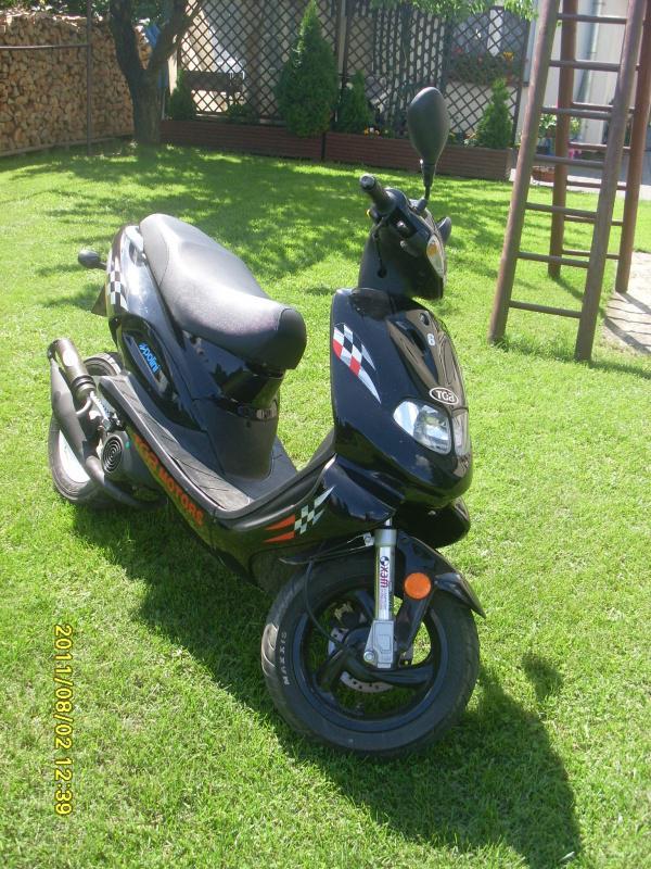

Witam wszystkich forumowiczów, na forum jestem już dość długo i codziennie przeglądam dział "Wasze maszyny" dlatego też sam postanowiłem założyć własny temat.
Chcę wam przedstawić moje TGB 303rs które ma już za sobą wiele przygód. TGB mam od nowości, nówka z salonu 2008 rok. Niestety nie mam zdjęć po samym zakupie, ale z wyglądu niewiele się zmieniło od tamtej pory :)
Początkowo zostały zdjęte blokady jednak nie dawało to zbyt dużej satysfakcji mimo tego iż TGB było dość zrywne. Potem rozsypał się wał i zaczęła się cała zabawa. Seryjny silnik dostał nowe części takie jak cylinder Malossi Sport, wał Top Racing STD, gaźnik Tec 17,5, stożek Polini Airbox, nowe łożyska i to tyle. Osiągi nie były zadowalające dlatego że napęd został seryjny. Przejeździłem tak pół sezonu. Później zainspirowany TGB mojego kolegi wpadłem na pomysł aby zrobić swapa na silnik Minarelli. Seryjny silnik poszedł na części, trochę kasy się zwróciło i za te pieniądze kupiłem silnik Minarelli Horizontal AC w polerce, i zaczął się tuning kolejnego silnika. Wiem że AC to nie jest jakaś tam super moc ale też jakoś daje rade :) Trzeba było dorobić subframe ponieważ nie mieścił się za bardzo seryjny filtr z minarelli, i przedłużkę amortyzatora żeby jakoś to wyglądało.
Aktualny setup to:
- Cylinder Top Performance Trophy 70cc
- Wariator Stage6 Sport Pro
- Wał TNT Racing
- Łożyska SKF C4 Teflon, uszczelniacze Corteco
- Sprzęgło Stage6 Sport Pro
- Sprężynki sprzęgła Stage6 Białe
- Sprężyna centralna Hebo niebieska
- Króciec Tec 21
- Membranki Stage6 Carbon
- Gaźnik Dellorto 17,5 dysza ~92
- Filtr paliwa Motoforce
- Ssanie ręczne Polini
- Polerka skrzyni korbowej ( Flow )
- Łożysko korbowodu Tec
- Wydech Stage6 Pro Replica
- Stożek
- Usunięta pompka oleju
- WIatrak prądnicy z Aeroxa 100cc
Osiągi są dosyć zadowalające, licznik zamyka bez problemu. V-max lekko ponad 100, mierzone Passatem b5.
Aktualnie TGB stoi bez wydechu i zaworu ponieważ wydech został sprzedany i trzeba kupić jakiś lepszy coś typu Yasuni R lub Pro Replica co o tym myślicie ?
A no i zawór membranowy ma duże prześwity i mam zamiar go wymienić na Tec Sport.
Tutaj macie zdjęcia
Komentujcie i doradzajcie co tu jeszcze można zmodzić aby coś lepiej to szło :0
Pozdrawiam :)
