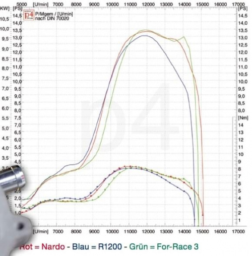

A tak to wygląda w realu dla Motoforce Racing 70 :
Wniosek:
Chcący coś zdziałać tym cylindrem j/w widać trzeba rozpędzić i UTRZYMAĆ obrotomierz w przedziale 11-12K ! W tedy ma się na kole rozsądny moment i moc (jak napęd naturalnie da rade to wszystko przenieść) :wink: Dobierając wydech proponował bym zacząć poszukiwania trzymając się tych wartości, absolutne minimum to Yasuni C16 do tego cylindra (na wykresie masz porównanie wydechów od Topa, S6 i Polini wszystko klasa MidRace).
Reszta seta obleci, gaźnik PHBG 21 to dobry wybór. Napęd musowo należy "wzmocnić" :wink:

No i taka odpowiedź mi się podoba :wink: Wielkie dzięki za ten wykres, ale mi narobił trochę zamieszania, bo R1200 tak słabo kręci, a chciałem je kupić... A co do napędu to wiadomo, że wariator R/T zawita, sprzęgło Motoforce Evo już mam, więc jakiś plus już jest, a co do dzwonu to coś dobiorę sobie :D

R1200 nie wypada słabo z tym cylindrem. Osobiście widział bym tutaj jednak C20 bo jakimś mega fanem wydechów S6 nie jestem :wink: Znam Yasuni bardzo dobrze jeszcze za czasów Racinga i trochę pozytywnych opinii mogę na jego temat napisać.
