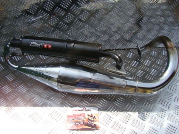

-wydech sportowy (zamówiony dzisiaj Stage6 Pro Replica)
http://www.fotem.pl/data/61451e434c82de ... 85cc49.jpg

Jestem załamany, wyraźnie na aukcji pisało "Stage6 Pro Replica Aerox, jog itd." czyli minarelli. Dzisiaj odebrałem przesyłkę, sprawdziłem czy to na pewno tłumik, ale nie będę przecież sprawdzał mocowań i kurierowi czas zabierał. Idę do skutera, nie pasuje, odwracam a tam jakaś nalepka i tam co pisze? "Peugeot stehend". Mail poszedł, oczywiście będę chciał wymiany lub zwrotu na ich koszt, bo to nie moja wina, ja zamawiałem minarelli. Już mam dość tuningu tego skutera, zauważając że dużo części samochodowych zamawiałem i nigdy problemu nie było.

Wydech z fotki którą dałeś jest do silnika z cylkiem stojącym. Sprzedający tytułem swojej aukcji wprowadził kupującego czyli w tym przypadku Ciebie w błąd. Próbuj odzyskać hajs i poszukaj wydech TecniGas Next-R :) Posiadam taki i jestem z niego zadowolony :)

Nie dostałem odpowiedzi na maila, ale zobaczymy co będzie. Zastanawiałem się nad tecnigasem, ale zdecydowałem sie na ten i mam za swoje, mogłem brać nowego tecni.
