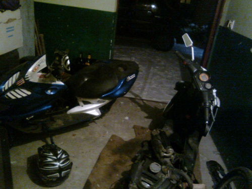

Tak nocował mój rox oraz rox HeInEkeN, przez 2 dni.

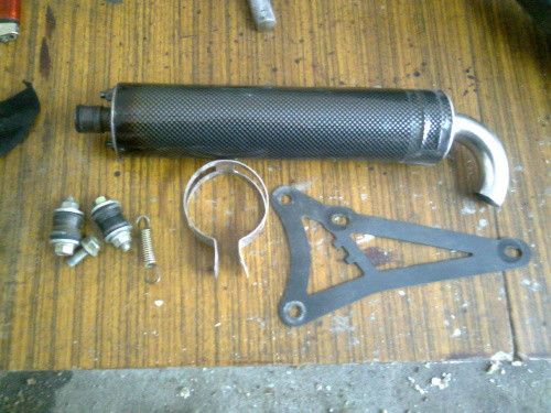

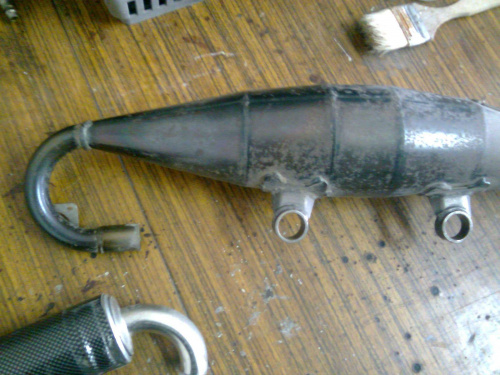

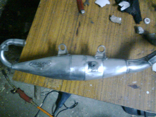

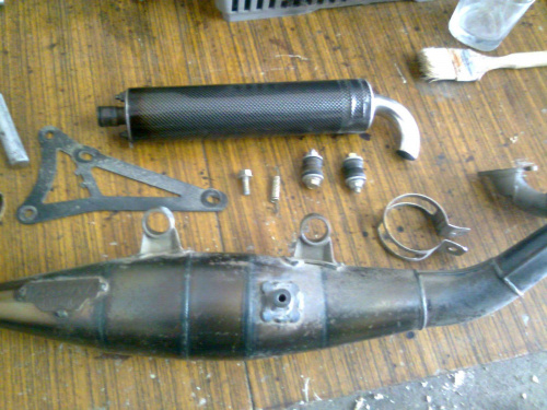

Dziś tak rano myślałem i postanowiłem rozebrać mój wydech popróbować sam odnowić. Coś poczytam i zobaczymy co się da zrobić. Na początek go rozebrałem i teraz myślę co dalej :) Dziś jeszcze może ściągnę przednie koło i odkręcę lagi bo trzeba wymienić uszczelniacze i za niedługo może zabiorę się za matowienie felg i za wymianę opon :)

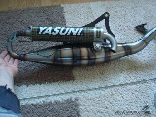

kacpero12, No właśnie ja nie chcę go polerować tylko uzyskać coś takiego jak na foto ale nie wiem jeszcze jak :D
Czy muszę go polerować potem robić te przebarwienia i potem lakierem bezbarwnym czy jak może ktoś powie :)

no japierw paier 120p potem 320p na mokro potem palnik lub lutownica i po spawach palnikiem to z bliska trzeba ;)

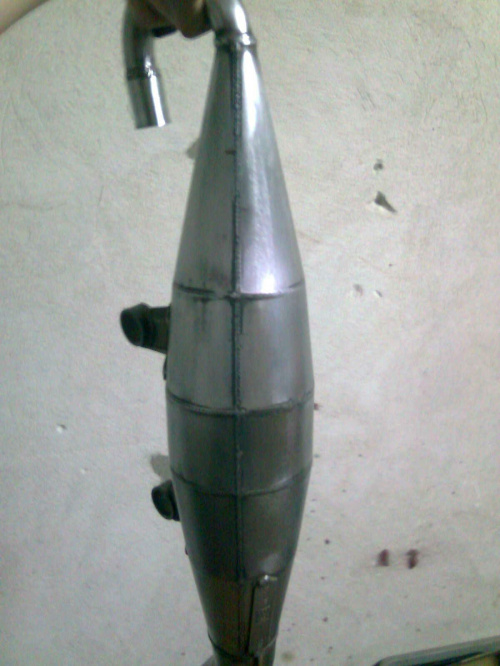

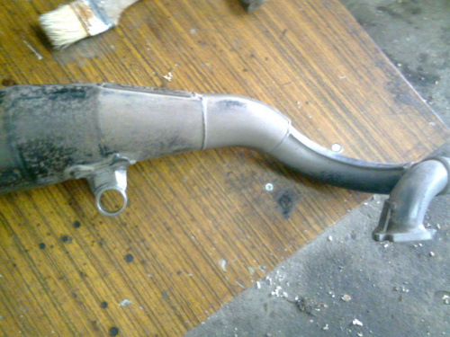

kacpero12, Już robię i wiem co i jak papierem dopiero cisne 360. Bo nie ma dużo rdzy tylko taki nalot a potem dojadę coś do 800. I spawy też już próbowałem i wiem już jak co zrobić :D Teraz tylko muszę jeszcze trochę czasu poświęcić. Aktualny stan wydechu (w rzeczywistości jest lepiej ale zdj robione telefonem) :

no i jak spawy robisz?

Post: 21 sty 2012, 15:41
Rejestracja: 02 sty 2010, 20:59
Posty: 281
Lokalizacja: Daleko
Dokładnie jak robisz spawy bo mi się to bardzo podoba ale nie wiem do końca jak to zrobić.

tam palnik na 1 foto widać ;P
mówisz o tej czerwonej zapalniczce? :lol: :mrgreen: :cool:

Tak robię to tym palnikiem co na pierwszym zdjęciu. Pierwsza próba robienia przebarwień była i nawet to fajnie wyszło ale z dalsza muszę robić. Jeszcze muszę na kolanku z zakamarków usunąć rdzę i przejechać papierkami do 800 potem jakieś przebarwienia się postaram zrobić i pewnie zabezpieczę lakierem. Myślałem też nad oddaniem go do chromowania ale to pewnie trochę kosztuje.
