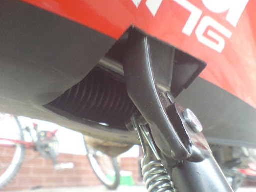

Dziś rano (11 godz. :mrgreen: ) poszedłem do garażu skończyć moje wczorajsze wypociny. Zacząłem od dość ostrego nożyka, potem pilnikiem, następnie papierami 100, 150 i na końcu 400 na wode. Otwór w realu wygląda jak oryginalny. Niestety przez moją nieuwagę, rozmawiając z Criss'em, który mnie odwiedził, nóż "wjechał" mi w palec :mrgreen:
Teraz fotki:
UWAGA!! Osoby o słabych nerwach proszone sąo nieoglądanie pierwszego zdjęcia :mrgreen:
A tak prezentuje się apka:

Nagnij trochę tą nóżkę. ;p

Tej stopki nie da się wygiąć. Tzn tyle co się dało to próbowałem nagiąć ale teraz ładnie stoi. Co do wydechu to może wyrwe tanio jakąś pro replice albo Z'ke i odnowie. Filtru nie będe zmieniał bo nie podoba mi się stożkowy.

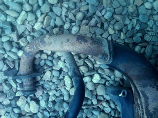

Widzę, że nikt tutaj nie pisze :/ Kiedy ostatnio podczas mycia Apki, zobaczyłem mój seryjny wydech, pomyślałem, że muszę go odnowić.
Tutaj fotki jak wyglądał wydech:
Jego stan był opłakany, więc po rozebraniu, wziąłem papier 100 i zaczynałem czyścić. Podczas rozkręcania, ukręciłem śrubke od chromowanej osłony :ups:

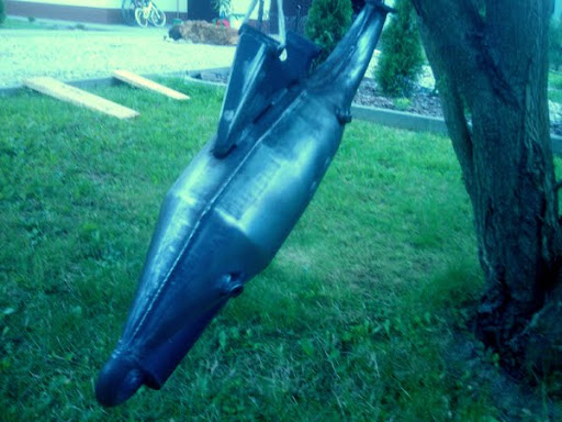

W trudno dostępnych miejscach użyłem szczotki drucianej. W niektórych miejscach musiałem zedrzeć farbe do gołej blachy. Po tych operacjach wydech wyglądał tak:
Potem znalazłem w garażu jakąś żaroodporną farbe do 650'C w spray'u. Położyłem około 2,5 warstwy. Po około 30 minutach cały wydech podgrzewałem palnikiem, żeby farba się ładnie wypaliła. Najbardziej wygrzewałem kolanko, żeby móc za coś trzymać wydech podczas montażu. Tak wygląda wymalowany wydech:

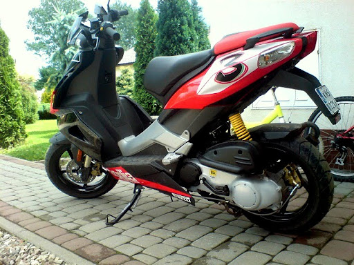

A tak na SR'ce:
Farba musi jeszcze się ładnie wypalić, ale myśle że podczas jazdy ładnie wszystko wyschnie. Przepraszam za jakość fotek - robione telefonem. Proszę komentować.

Utnij mocowanie pod rejke, brat ma SR Factory i bez tego ta nieco spiczasta dupcia wygląda dużo lepiej. Świetna robota co do tłumika, ale i tak powinieneś wstawić coś bardziej sportowego :)

maciej214, Filtr seryjny od Runnerki czy tam NRG (byle nowe modele) ten mały podchodzi bez problemu i wygląda o niebo lepiej niż seria w SR! Sam sobie wrzuciłem i całkiem inny motor, a z chlapacza nie musisz rezygnować, bo z NRG czy tam z Runner'a też podejdzie i wszystko będzie cacy ;) A co do tego otwory na stopkę, mogłeś wyciąć mniejszą dziurę. (szkoda plastiku tak ciąć a w niczym to nie przeszkadza ;) )

Teraz przez wakacje pracuję, więc pod koniec może będzie jakiś wydeszek :evil:. Wczoraj wieczorem nudząc się próbowałem nagiąć troche nóżke boczną - udało się. Teraz jest idealnie. Apka prezentuje się b. ładnie na postoju. Tutaj dorzucam fotke, lecz w realu wygląda lepiej.
