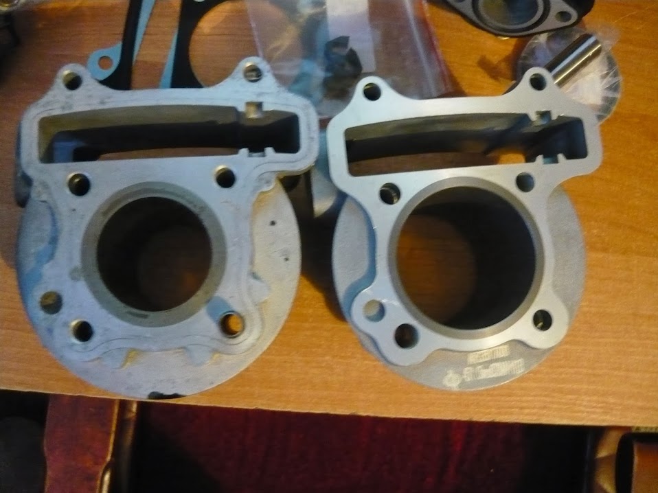

-cylek "90cc" z wypukłym tłokiem. Na foto porównanie z 50cc :)
Obrazek Obrazek

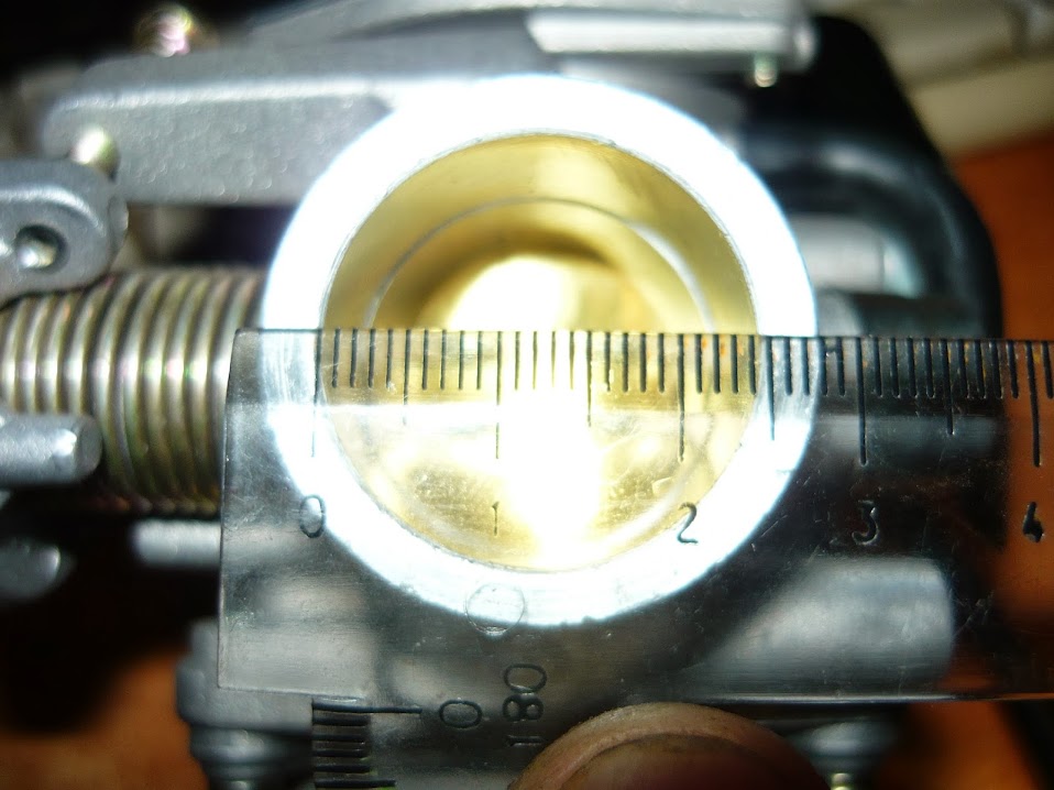

-Gaźnik 24mm - ponoć pod 125/150cc silnika budową takiego jak gy6 139qmb :)
Seryjny - 19mm (+/-1mm)
Od 125/150cc - 24mm (+/-1mm)

P.S Z góry sory za to mierzenie, ale nie miałem suwmiarki pod ręką a chciałem szybko zmierzyć, choć sądziłem że hejty mogą polecieć xD
