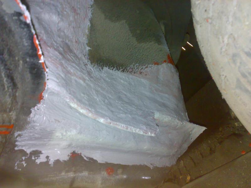

Tak są konserwowane wszystkie dziury co były wstawiane:) Najpierw minią,następnie specjalną mastyką (guma taka) i baranek na koniec na całe auto:)
Jadę za godzinke malować reszte dziur:)

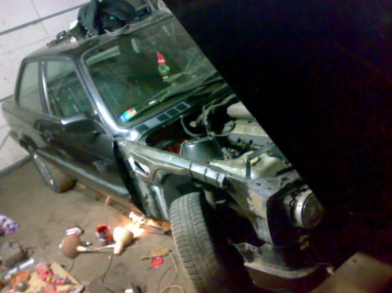

Na zdjęciu wszystko co jest pomalowane to jest nowa blacha:) Śladu nie ma co nie?:)

a więc dziś założyłem drzwi,oszlifowałem łatki od dołu i zamalowałem minią.Jutro jak minia wyschnie to maluję tą masą .
Tak to mniej więcej wygląda

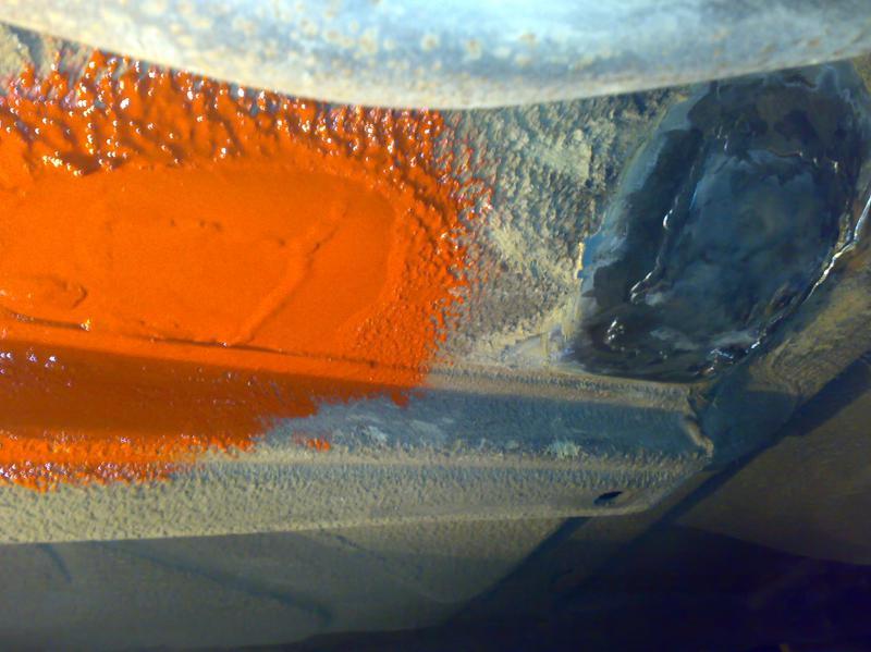

Dzisiaj miałem urlop i troszkę spraw pozałatwiałem:) Oraz pomalowałem masą uszczelniającą to co wczoraj miniowałem:)
Wygląda to teraz tak
Od spodu auta oczywiście
A to fotka progu od spodu auta;) Tutaj nie było wycinane,ale był nalot i zdrapałem do gołej blachy i również zrobiłem:)
Jak auto wróci do domu to będzie calutkie barankiem od spodu konserwowane,że po łatach śladu nie będzie :) Nie będzie też opcji,że kiedyś na nich dziury od nowa wyjdą.

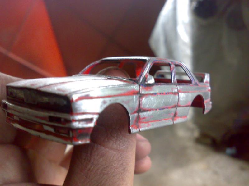

A i dostałem wczoraj prezent od blacharza;) Starą zabawkę e30stke:)
Chce ją ładnie od nowa pomalować,zdarłem już dziś lakier;P
Jak ją zrobie to będzie jeździć w samochodzie;p
