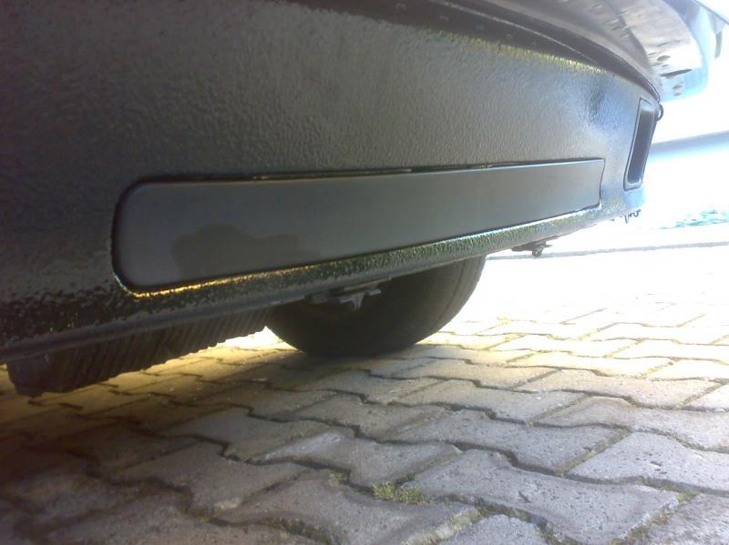

a więc dziś rozebrałem wszystko:)
Listwy wszystkie idą w pół mat tak jak oryginał:)
Kupiłem papiery ścierne żeby to zmatować,podkład do tworzyw sztucznych,pół mat,100mll farby do pomalowania błotnika,utwardzacz ,klar i pastę polerską farekla ,i 50mmll czarnego podkładu na blache.
Jutro to pomaluję.

Post: 21 wrz 2013, 16:48
Dzięki;) Fela dobra będzie ale nie prędzej niż wiosną;)
Pomalowałem dziś dół błotnika,i wszystkie listwy na aucie;)
Hmm błotnik nie wyszedł idealnie bo była tam ta szpachla troszkę i widać ją delikatnie z bliska.
Listwy wyszły dość okej:)
Te na zderzakach są po prostu odnowione,wiadomo też nie wygląda to jak nówka bo miały jakieś tam zadziory gdzie to nadal widać,ale nie duże:)
Na rogu była jedna przytarta konkretnie to kupiłem szpachle do plastiku i zaszpachlowałem i nie ma po tym śladu;)
Listy w wzdłuż auta nie musiałem ściągać bo malowałem w taki sam kolor a szło je idealnie obkleić że można było malować na aucie:)
Poprawiłem też lusterko które się łuszczyło jakoś dziwnie:)
I wszystko co mi było potrzebne
Wiadomo wszystko przed malowaniem przeleciałem papierem ściernym lekko ,później podkład bezbarwny do plastiku i na to ten mat;)
Na błotniku to samo tylko że podkład czarny do blachy z utwardzaczem na to baza i klar z utwardzaczem;)
Jutro tylko papierem ściernym drobnym ładnie przejścia porobie z nowego lakieru na stary:)
