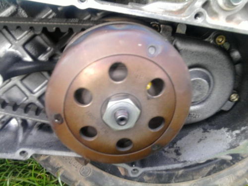

Witam ostatnio kupiłem boostera 2008r. po wypadku w którym wymieniłem już parę części.
Boostera nie mogę jeszcze odpalić normalnie gdyż brakuje gaźnika który będę miał prawdopodobnie w czwartek,przeczyściłem świece była zalepiona,wlałem paliwa i skuter po paru kopnięciach odpala.Musiałem zobaczyć co ma w środku zdjąłem dekiel i zobaczyłem to
Dlaczego dzwon taki jest i czego to jest przyczyną i jakie mogą być tego skutki ?

Dzwon jest do wywalenia = przegrzął sie skutki? gorsze osiagi przyspieszneie

Łał, takiego dzwonu na oczy nie widziałem jeszcze... Jest zdecydowanie do wywalenia, sprawdz czy JESZCZE MASZ SPRZĘGŁO....

Sprzęgła nie odkręcałem ale wydaje mi się że jest w dobrym stanie.Dowiem się więcej w czwartek piątek jak go uruchomię na gaźniku.
Jaki Dzwon polecacie do takiego boostera.Jakieś linki.
to bedzie dobre:http://allegro.pl/dzwon-sprzegla-107-mm-minarelli-mbk-yamaha-i1306831594.html#gallery czy lepiej kupić coś nowego albo sportowego ,czy niema to dużego wpływu
Co mogło być tego przyczyną?możliwe że mało oleju w przekładni?
Oraz czy przez jakiś czas jeżeli będę na nim jeździ nie uszkodzi pogorszy czegoś w prawdzie nie ma jak ale nie znam się do końca

Kolejna głupota jaka dzisaij czytam... Co ma olej w przekladni do dzwonu?? Z tamtym daj se siana bo widac ze to masowo z rozbiorek
http://allegro.pl/dzwon-sprzegla-tec-wi ... 65564.html mam go lepiej rozklada moc a ten da kopa na starcie wiekszego http://allegro.pl/dzwon-sprzegla-stage6 ... 42830.html i tamten 2 ma lepsze chlodzneie , przegrzewa sei dlatego ze niema cholodzenia odpowiedniego

totalover, otóż może miec ponieważ jeżeli za malo oleju lub stary to przekladnia się grzeje jak i wszystko wokoło.

totalover, co od dzwonu tec to ja (też mam verticala) musiałem na tokarce stoczyć 2 żeberka bo pokrywa przekładni ocierała a właściwie nie szło jej nawet założyć.

Może jakas wada ale szczerze cos mi sie na boku odgieło tego dzwonu (nie tam gdzie opaska ale od na boku)

Mogę przez jakiś czas jeździć na takim dzwonie ? nie uszkodzi to trwale silnika?

Taa ale osiagi beda gorsze i moze bardziej sprzeglo zuzywac

Bzdura! Olej nie chłodzi, on tylko jest po to żeby łożyska pracowały w oleju, a jeżeli owego jest za mało to ucierpią łożyska ewentualnie przełożenia.
A tak w ogóle to tym dzwonem ktoś gwoździe wbijał? Ja bym na tym nie jeździł. Wstrzymaj się i tak nie ma zbytnio pogody, przede wszystkim sprawdź stan sprzęgła, bo nie wiadomo co tam jest.:D

Olej w przełożeniach jezeli jest stary lub jest go za mało powoduje większe tarcie - większa temperature. A że sprzęgło-dzwon-talerze są na wałku od przełożeń więc wszystko razem się grzeje. Wlejcie jakis olej do przelozen stary, albo jak macie stary przejedzcie sie 30 km, wylejcie, wyczyscie przelozenia, wlejcie nowy, jakis dobry i porownajcie temperatury.

Dzwon nie ma zbytnio wpływu na osiągi, sam miałem przy Racingu serię i potem tylko dla pewności włożyłem s6 wing cooler team i nic nie dało, no może sprzęgło miało lepsze chłodzenie ale żeby był mocniejszy na starcie to nic nie poczułem więc jak dla mnie bujda z tym że dzwon osiągi podnosi :roll: ...
był racing jest morini lc Full seria :) vmax licznikowy 90km/h

Też tak sadze kupie jakiś zwykły.A co do oleju to tak jak napisał JĄKAŁA za mało oleju większe tarcie a co zatem idzie większa temperatura

Gaźnik już jest założony Bosti:D odpala za pierwszym kopnięciem jutro zakładam filtr,regulacja i dzwon wymieniam no i mam nadzieje ze sprzęgło zostanie to co było
