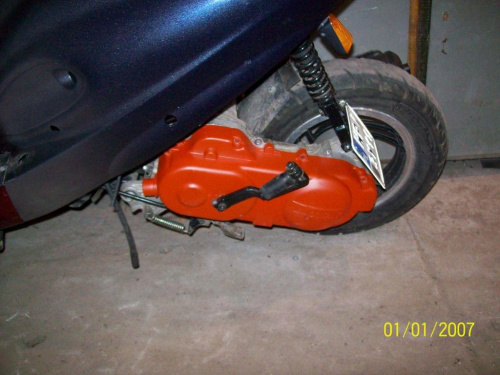

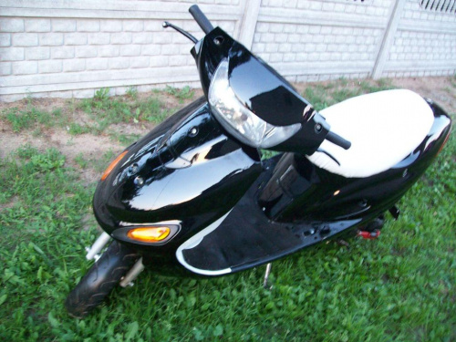

kupiony w 2006 rok to jest BAOTIAN BT49QT-10
cyl 80
głowica 90 21 ssący wydech 18.5
wario wm
sprzęgło czerwone sprężynki dociskowa niebieska
Filtr własnej roboty bo na stożku brakowało powietrza
dysza 88

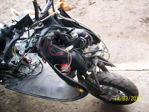

Optyka nadkole i przedłużka 8cm zdjęty błotnik
Plany gaźnik 125 i sport wałek i przełożenie naruku

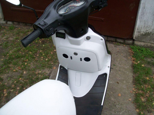

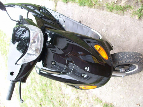

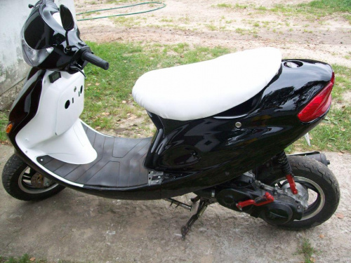

moja lampa

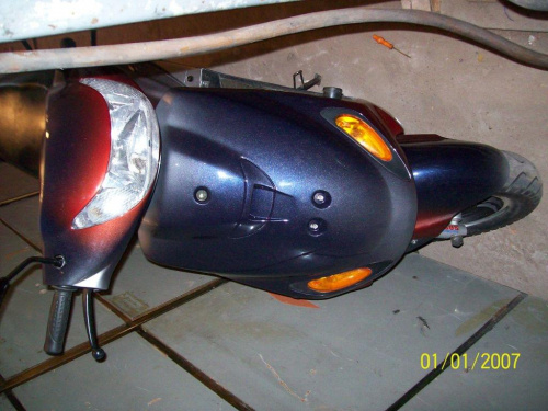

był taki
później taki dopóki mi koleś nie wjechał
a teraz taki :D
po umyciu
gaźnik jest powiększony do pierwszej przepustnicy a do podciśnieniowej nie jest :(

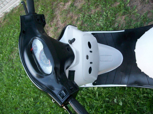

obrotomierz z woltomierzem

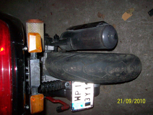

Trochę za mało mocy na 80 zamówiłem KIT TEC PERFORMANCE 90cc i przy okazji Michelin 120/90-10 Jak będzie kaska będzie gaźnik od 125 przełożenie wtórne no i wałek.

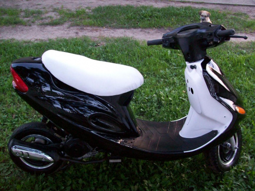

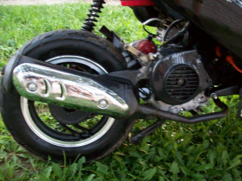

Klasyczne i ładne malowanie.
Może zrobisz krótki przelotowy tłumik, co?
Widziałem gdzieś na forum w jakimś 4t coś takiego.

Mateuszek, ma dobry pomysł, taką przelotówkę i na końcu koncówka slip-on. :mrgreen:

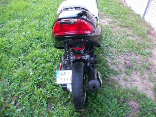

http://img507.imageshack.us/i/tumik.jpg/ Zrobiłem go samemu ale zrezygnowałem i sprzedałem za głośny i tracił moc.

http://www.youtube.com/watch?v=Smp8FS_QVy0 start 90 PRAWIE sam na kolo z gazu
milimetry i by nie weszła MICHELIN 120.90.10
wałek sportowy będzie w poniedziałek A gaźnik jak ben de miał kasę

Zraz zaczną znuć swoje mongolskie teorię, żebyś dał mniejszą oponę bo tracisz teraz na osiągach :D. Ogólnie to bardzo ładny skutek :roll:
Post: 24 wrz 2010, 16:12
Rejestracja: 21 cze 2010, 21:01
Posty: 267

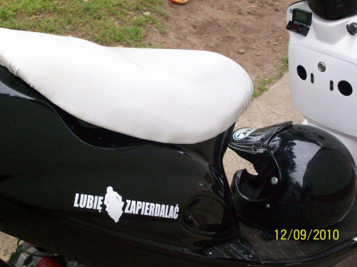

?Naklejka wymiata :D Kurczę przez to wąskie koło ten tył jakoś dziwnie wygląda :P
