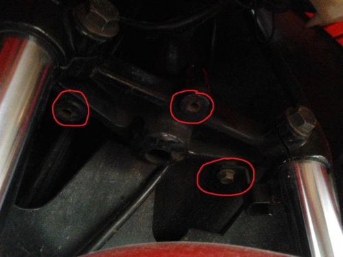

Siema mam pytanie do posiadaczy keewaya focusa około 2006 rok.
Mianowicie dzisiaj zauważyłem że trochę dziwnie się prowadzi. Możliwe że się po prostu odzwyczaiłem.
Zajrzałem pod przednią czasze i w miejscu gdzie są skręcone przednie lagi zauważyłem brak 2 śrub.
Jak byście mogli zajrzeć pod swoje maszyny i powiedzieć czy u was też nie ma tam tego.
Nie che żeby w czasie jazdy odpadła mi kierownica :D
Pozdrawiam

O kurde ;/ w moim skuterze też wypadła śruba. Trzeba szybko wstawić jakieś zamienniki aby nie doszło do jakiegoś wypadku. Wiecie co skręcają te śruby ?

Nabuchos u Ciebie też brakuje tych śrub ?

Mierzej_98 brakuje jednej

Ta środkowa nie trzyma niczego i jej tam prawdopodobnie nie było od nowości. Nie ma nawet gwintu na wylot. Aż byłem sprawdzić u siebie :D

Mi też sie wydaje powoli że tam nic nie powinno być :D Patrząc na te zardzewiałe gwinty :D

Ale tą lewą lepiej przykręć. Jak znajdziesz chwile czasu to odkręć prawą i z nią się udaj do sklepu. Tam coś znajdziesz. Możesz ewentualnie ją zmierzyć, długość i średnicę gwintu. To jest śruba z tzw podkładką.
