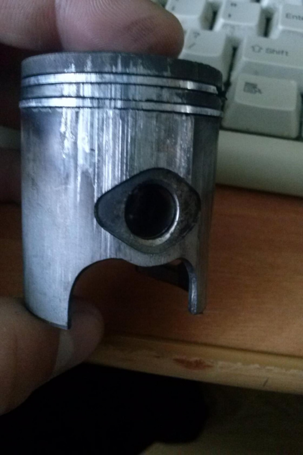

Jechałem dzisiaj skuterem wieczorem i wracałem 20km do domu , 4 km od domu mi sie zepsuł, jechałem całą manetą akurat po prostej i obroty wysokie i coś czuje że jakby nie przyspiesza puściłem gaz, dałem po chwili znowu i zdechł, po zgaśnięciu jakby go coś jeszcze hamowało i po paru sekundach puściło, nie da sie go odpalić w ogóle... Co się mogło stać? Gdzie szukać? Jak kopie to nawet nie pryknie...
Skuter to malaguti f10 (silnik minarelli horizontal chłodzony powietrzem 2T)

Cylinder sprawdź

Do wyrzucenia :)

Cyl do szlifu, tłok i pierścienie do wymiany.

mam drugi cylinder w dobrym stanie, ale tłok to koszt 80zł meteora nowy, a innych chyba nie warto kupować. Znalazłem tłok nadwymiarowy bodajże 40,50mm meteora nowy do minarelli za 50zł, do tego zrobiłbym szlif za 50zł i chyba powinno byc dobrze :)
