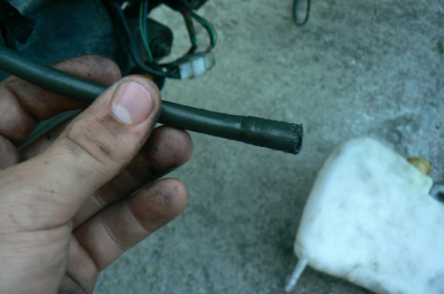

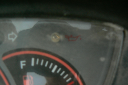

Pompka oleju z dozownika
Dozownik oleju
węzyk oleju z dozownika
Kontrolka oleju na tablicy
I co ? olekpl, ale my mowimy o skuterach :)
