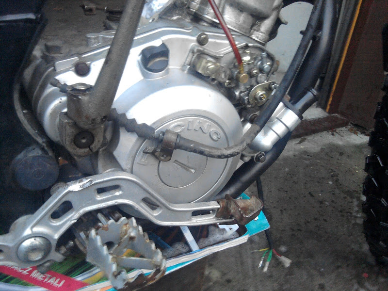

Zakupiłem CPI SX z 2007r. Jest to wersja biała z czerwonym lwem na bokach. Zakupiony naprawdę okazyjnie. Potrzebuje pomocnej ręki, która mam zamiar mu dać. Pierwsza fotka to zdjęcie zrobione przez właściciela. Następne to już przeze mnie. Jak widać nie traciłem czasu i wziąłem się za rozbiórkę, czyszczenie i naprawianie ew. usterek. Rzeczami nieoryginalnymi jakie dostrzegłem to Stożek Hebo, Membranki Malossi Cabronio i tuningowy wał, bo na oryginalny to mi nie wygląda.
No to tak, na początek zacząłem wszystko myć, motorek stał nie wiadomo ile (w papierach został wyrejestrowany w 2009r) wiadomo gdzie i wszystkie elementy żelazne bez lakieru pokryte zostały rdzą. Czeka mnie sporo pracy przy szprychach. Silnik wyjąłem, ponieważ zamiast oleju siedział w nim majonez. Zapewne uszczelniacze poszły. Odpowietrzyłem zaciski i wyczyściłem gaźnik.

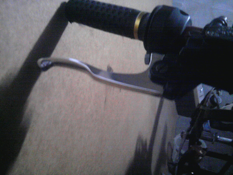

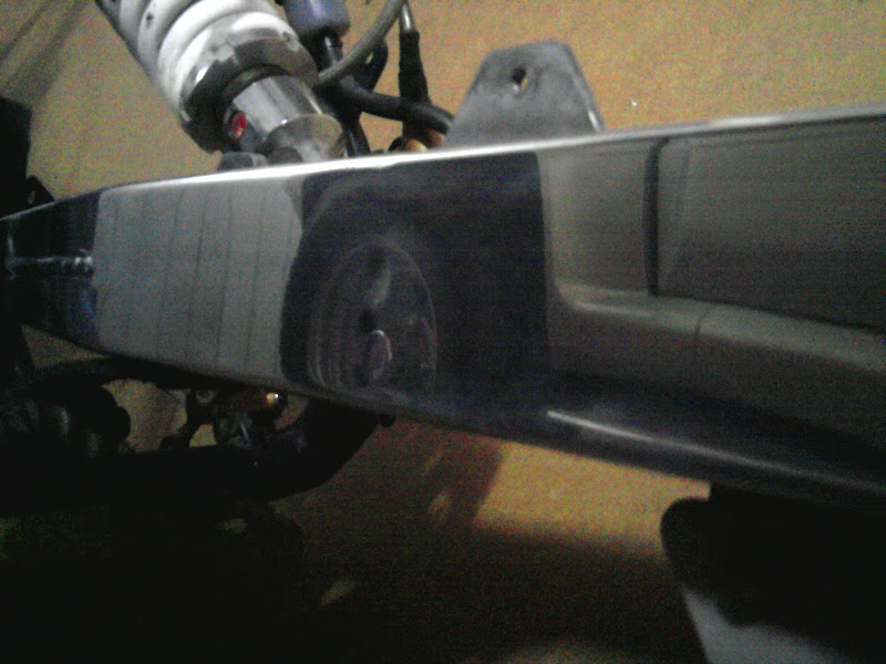

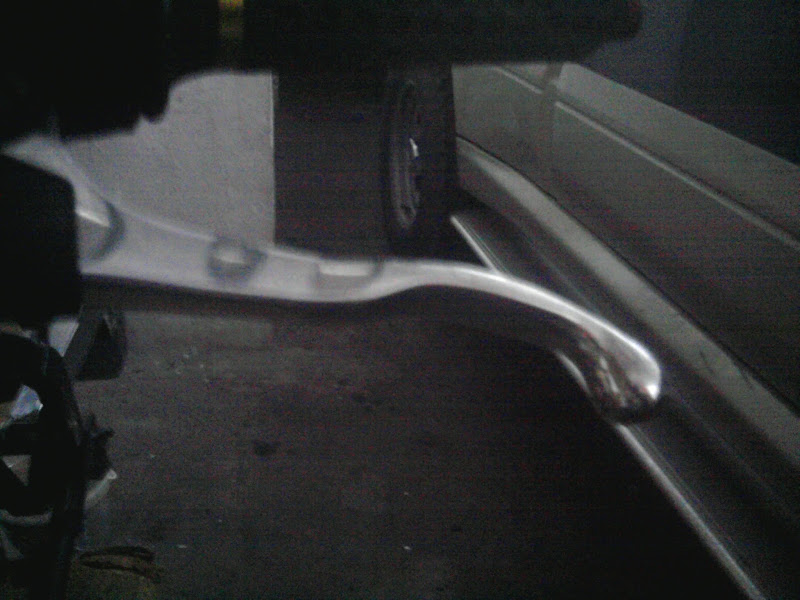

Postanowiłem też zrobic małą polerkę wahacza i klamek.
ObrazekObrazek
ObrazekObrazek

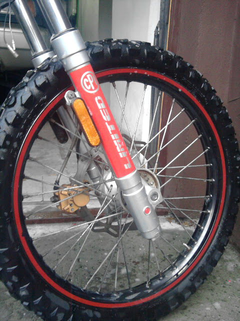

Zainteresowanie prawie zerowe ale i tak podaję następną porcję njusów. Niestety nie zrobiłem za dużo, ponieważ strasznie źle się czułem. Jednak zrobiłem polerkę tylnego wahacza i klamek. Wybiłem łożyska w kołach i zakupiłem nowe. Zamówiłem nowy akumulator, uszczelniacz pompy wody i manetki STR8 Offroad. Do pompki tylnego hamulca zaaplikowałem spore ilości środka penetrującego z nadzieją, że tłoczek jednak zejdzie w dół (jeśli nie, to będę musiał rozbierać). Klocki jakie siedzą w zaciskach to Czerwone Malossi'acze, są w dobrym stanie tak więc zostają. Co do kółek, oprócz łożysk musiałem wymienić przednią dętkę. Zakupiłem świece Irydową firmy NGK.

Niedawno sprzedałem Aprilie RX na tym samym piecu. Tutaj nie jest potrzebny żaden swap. Ogólnie AM6 to najlepsze biegówki (do Derbików nie ma części w PL). AM6 w CPI jest troszeczkę inny, ma 5 a nie 4 sprężynki dociskowe na sprzęgle co dla mnie jest jak najbardziej na plus, cylki CPI są aluminiowe, wydech mocowany jest śrubami i czasami zapłon bez napisu "DUCATI" ale to można przeboleć dodając fakt, że ja w tym CPI zastałęm calutki moduł DUCATI. Komin (jeżeli uda się załatwić) to oryginałka CPI SM. Wkrótce będzie jakiś upek.

Niestety okazało się, że wał jest krzywy i muszę rozpoławiać silnik, wkrótce następny up mam nadzieję już z wydechem i silnikiem. :D

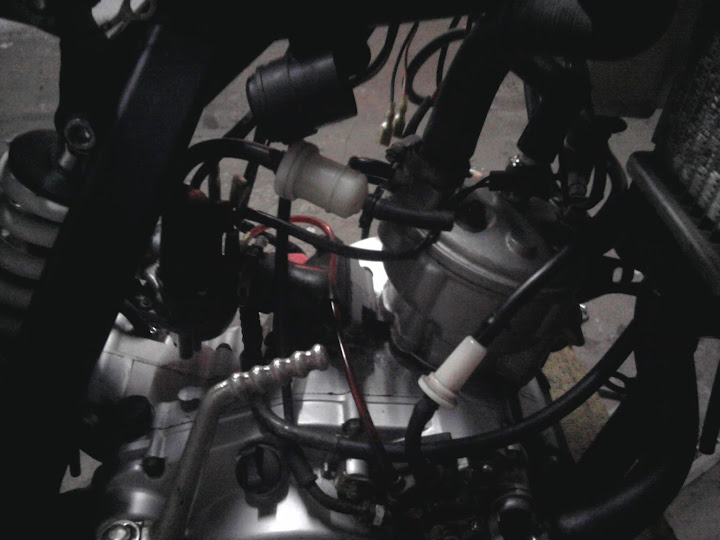

Mam również problem z elektryka, za cholerę nie kręci starterem... :cry: Myślę, że jest to wina przekaźnika. Mogę mieć racje? Jak by co wyświetlacz nie działa.
Rozmyślam też nad przeznaczeniem tego przewodu wraz z kochą:
Tych dwóch nie podpiętych (kremowy i czarny), sprawdzałem podpinając klakson, też nic.
Mam też pytanie do czego mogą być te dwa wolne kable idące z zapłonu, jeden z nich to podejrzewam sygnał do obrotomierza?

ogarnij te kable bo masz przełożony zapłon bo oryginalnie one mają chinskie g... które pada i wiara zmienia na ducati z am6 czerwony masz od licznika, biało niebieski i zółtozielony od ładowania :D

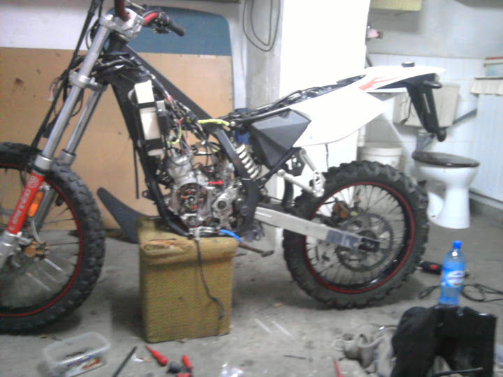

Trochę nie aktualizowałem. Może to z powodu braku czasu.
Poniżej fotka już można powiedzieć skończonego CPI'ka.
Do założenia jeszcze wydech i parę drobiazgów.
