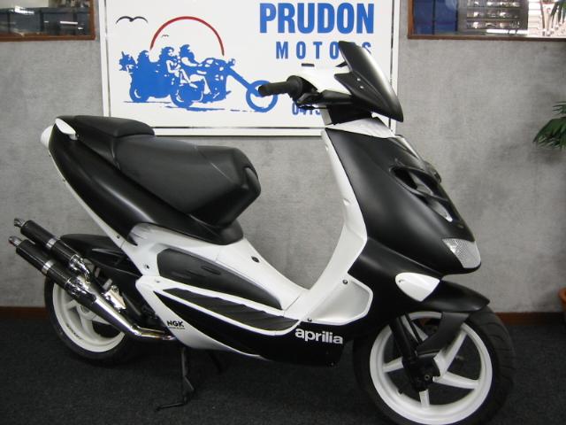

Elo . Posiadam neosa ( kola oczywiscie 12 cali ) slyszalem ze da rade zalozyc takie kola jak te od apki ; http://www.motorbikespecs.net/images/Ap ... 9-02_1.jpg moje pytanie czy te kola od sr sa tez z tylu na beben ? czy tylko na tarcze ? . Jak sprawa bedzie wygladala z przelozeniami ?? posiada moze ktos takie kola na sprzedaz ?

Sa na tarcze i na bemben. A felga tył na 100% pasuje jesli kupisz z Sr z silnika minarelli. A z przodem to nie wiem. Szukaj na allegro.

Tak więc , posiadam neosa i orientowałem sie w tych sprawach , przod na pewno Ci nie podejdzie , bo apka ma ośkę 12 mm , a neos 10 mm , poza tym pozbyłbyś się licznika. Tył jak znajdziesz od minarelli horizontal, ale AC to będzie pasować bez problemu .
Dodam też , że ciężko o takie felgi , szukałem 2 msc i nic nie znalazlem... Zdecydowałem się na felgi od bobka.

Od bws'a rocketa podchodzą bez niczego :D

ok dzieki moze faktycznie zaloze od bwsa bo tez sa fajne
