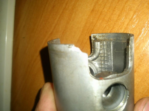

Witam, czy ten tłok jeszcze pojeździ ? Ma ułamany kant na dole

Pojeździ, czemu nie.
Tylko sfazować lekko

Przemek051195 dobrze radzi, zeszlifuj delikatnie ostre krawędzie na tej "szczerbie". Ale licz się z ryzykiem dalszego rozłupania, mogą być mikropęknięcia na tłoku.
