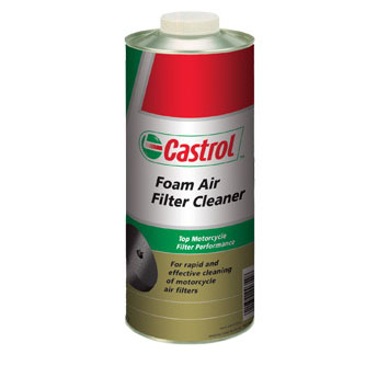

Czyszczenie filtra powietrza jest jedną z podstawowych czynności serwisowych naszego skutera. Należy ją wykonywać co około 1000 km. Stan filtra wpływa na spalanie, osiągi i żywotność silnika, dlatego zawsze należy dbać o jego czystość.
1. potrzebne rzeczy
2. olej nawilżający filtr powietrza
3. płyn do mycia naczyń w którym go umyjemy
4. śrubokręt
1. Odkręcamy pokrywę filtra i wyjmujemy gąbkę.
2) Płuczemy gąbkę w płynie do naczyń, ponieważ przez to pozbywamy się z gąbki brudów.
3) Podczas gdy gąbka schnie czyścimy puszkę filtra z wszystkich brudów.
4) Suchą gąbkę nasączamy olejem, ja użyłem oleju w sprayu – Castrol Foam Air Filter Oil
5) Nawilżony filtr wsadzamy na swoje miejsce i przykręcamy pokrywkę.
Szczególnie ważne jest nasączenie filtra olejem,

A jak nie mamy tego specjalnego oleju, to czym można nasączyć?
Post: 12 cze 2011, 20:58
Rejestracja: 21 gru 2008, 14:34
Posty: 2211
To trzeba się w takowy zaopatrzyć ponieważ inny się nie nadaje.
