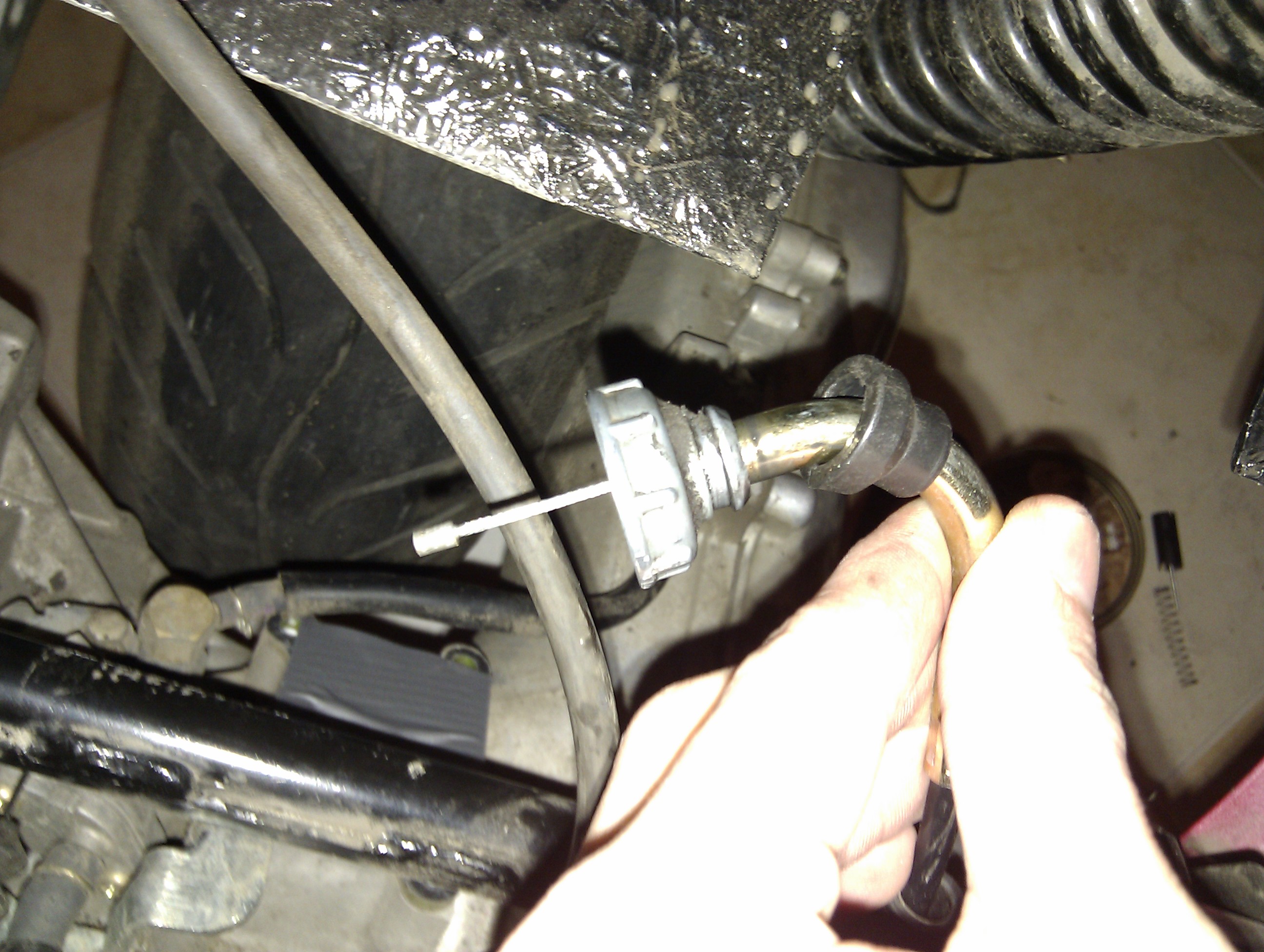

Witam,
właśnie próbuje zmienić gaźnik z keihin na dellorto i mam problem z demontażem linki gazu. Linka jest zaciśnięta w metalowej rurce która jest zamontowana na stałe do pokrywy przepustnicy. Muszę w jakiś sposób wydostać linkę abym mógł zamontować ją do dellorto. Najprościej byłoby uciąć ale linka będzie za krótka a wymiana całej linki byłaby chyba bez sensu.
Jakie macie propozycje żeby wydostać linkę?

Trzeba ten metalowy kapturek obciąć/rozciąć. Też to przechodziłem w S9
EDIT:
Filmik na potwierdzenie http://www.youtube.com/watch?v=Zts_v5ZeRbk
