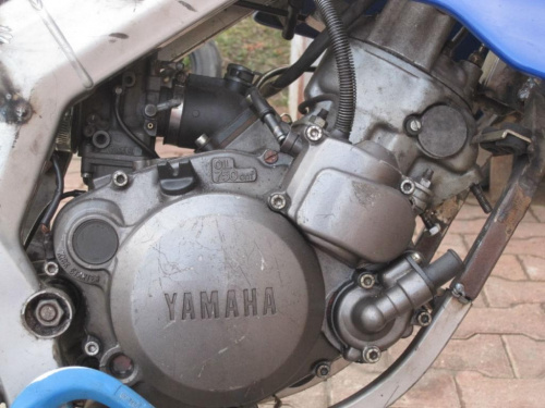

Witam, chcę wam przedstawić moją sende 2006r. Aktualnie jest przerabiana na 125,dużo nie będę pisał oglądajcie foty xd
Rama jest juz zrobiona pod silnik, do odpalenia potrzebuje jedynie moduł ;d i cały układ wydechowy (który muszę wy-spawać sam)
Jeszcze zostało sporo pracy żeby oprowadzić do ideału ;/
[glow=red][shadow=red]Myślę ze moja derbi z tym silnikiem naprawdę odżyje :D[/shadow][/glow]

Dokładnie Dominiku :D:D ciężka sprawa z przerabianiem. Dopasować ramę.. przerobić wahacz, amor inaczej.. jest tego trochę. Ale do mety bliżej niż dalej ;D jeszcze moduł, spawak i w sumie to chyba tyle :mrgreen:
wbijaj do mnie bo fotki zaraz dodam :D :twisted:

Dominik29s, Zmień ten opis bo to nie silnik z Belgardy ; ) może z TDR ale nie z Belgardy bo Belgardy miały inny cylinder ;] . :)

Jaworek990 Możesz wstawić fote jak wygląda z tzr Belgardy :)?? Moze w rocznikach leży problem xd

Jutro zrobie i pokażę bo moim zdaniem ( a znam sie akurat na belgardach ) to jest silnik ze starej tzr 125 ale tych 1991rok. :mrgreen:

Jaworek990, nie, ten silnik nie jest stary.. zresztą widać po nim, on jest chyba coś z około 1997-99, coś koło tego chyba, już nie pamiętam, w każdym bądź razie był w nim robiony remont i silniczek jest w idealnym stanie do tego gaźnik 34dellorto ;D w tej ramie to będzie miotać. :)

Tak jak mówi mazmarcin silnik na pewno jest w tym przedziale 97-99, z tym rocznikiem 1991 to przesadziłeś robili w ogóle wtedy tzr ?? :D [/b]

mazmarcin, Może nie stary ale masz głowicę starą oraz cylinder ;) .
Były TZR-ki ale stare ; ) .

Jaworek990, a co tam.. ważne ze był szlif :) będzie darło :D
