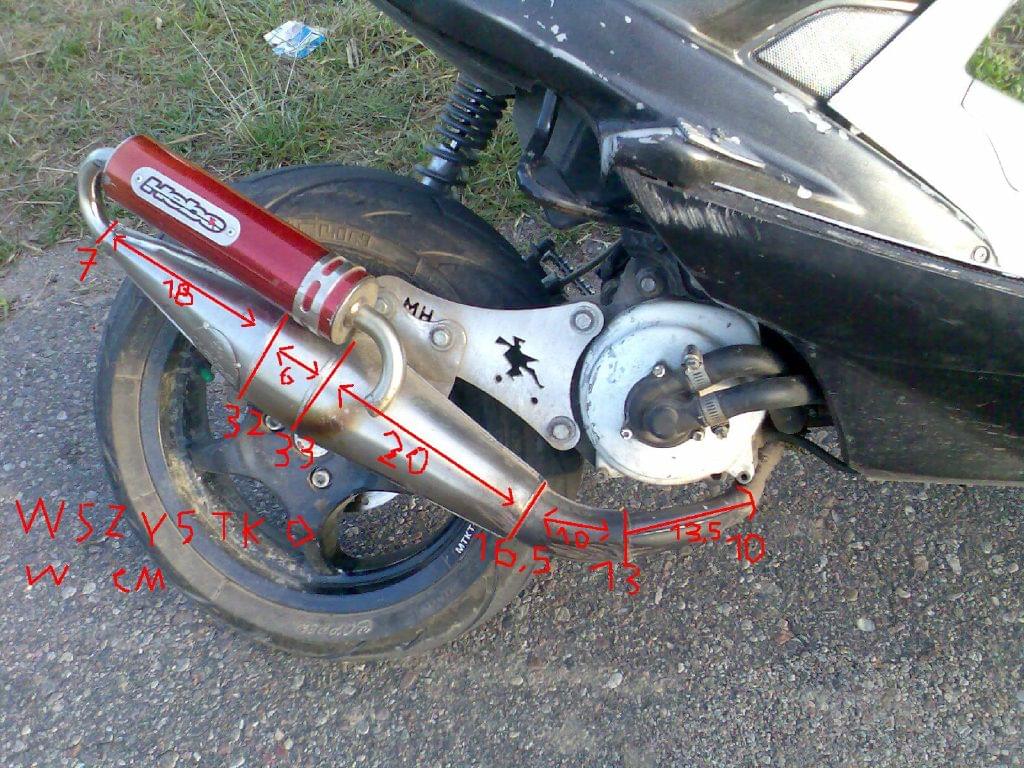

Jeżeli po zespawaniu byle kamień jej nie pogniecie, to nie widzę przeciwwskazań. :D CO do wymiarów-na poprzedniej stronie są wymiary Yasuni c30(chyba ten model), natomiast ja pozwolę sobie udostępnić wymiary wydechu Hebo New Performer (otrzymałem je dzięki uprzejmości użytkownika woron)
://img.userbars.pl/123/24476.jpg[/img]

Będzie dobrze i nic się nie stanie :D
Ale c30 do 50 chyba nie bardzo ...
