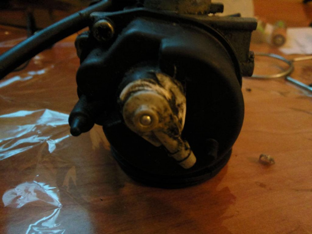

Witam przyszedł mi dziś gaźnik do Boostera 2008r.ssanie automatyczne,i mam prośbę o opisanie zaznaczonych na zdjęciu rzeczy.Odrazy mowie że w skuterze nie było gaźnika i nie miałem się na czym wzorować
1...Może to tak zostać czy brakuje tu czegoś?
2...Co tu ma być i gdzie podpięte?
3...To jest chyba od Oleju?
I te dwa wężyki w górze do czego idą ?
To jest od wężyka spustowego ? może to być tak silikonem zaklejenie,?bo to jest tym silikonem w środku rureczki zatkane mam to odetkać?

kozak123 pisze:
To jest od grzania gaźnika w lc, masz ac więc zostawiasz.
kozak123 pisze:
Tutaj nic nie podpinasz, z tam tąd leci waha gdy gaźnik jest przechylony lub gdy paliwka jest za dużo
kozak123 pisze:
Tak, to jest od oleju. Tu masz odcięty przewód. Zdejmij to i załuż nowy od dozownika jeśli go masz.
Dwa wężyki na górze są od paliwa i od podciśnienia. Grubszy idzie na góre do kranika, chudszy na dół.
kozak123 pisze:
Ta, ktoś to zatkał widocznie silikonem bo śrube rozwalił. Zostaw tak jak jest, jeśli będzie cieknąć to trzeba to zatkać.

ok Wielkie dzięki :cool: a to na drugim zdjęciu ma być całkowicie zatkane czy ta rureczka ma być odetkana
Post: 22 lis 2010, 19:12
Posty: 1244
Lokalizacja: Tarnów
Ta rurka ma być zatkana. Nie może z niej paliwo uciekać.
