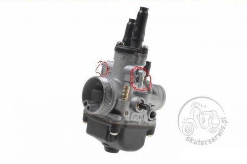

mam pytanie, co podłączyć pod te otwory co są zaznaczone na zdjęciu ?

Nic, albo zamknij i tyle

totalover, ? :roll:
Furian50, podgrzewanie gaźnika...

Nic nie podłączasz... to jest od odpowietrzania komory pływakowej, lub jeśli masz zbyt dużo paliwa to tymi otworami wyleci.

Pod te otwory nic się nie podłącza :cool:

PrzemoRox, Nie to nie jest podgrzewanie gaźnika... Duże gaźniki nie mają podłączenia do podgrzewania.
Furian50, ściągnij sobie komorę pływakową i dmuchnij w ten dzióbek i zobaczysz że powietrze będzie leciało takimi małymi otworami koło dyszy głównej, czyli słózy to do tego co mówiłem wcześniej.

tak zgadza się jak dmuchne to powietrze leci do komory pływakowej :) dzięki wszystkim za szybka odpowiedź :wink:
