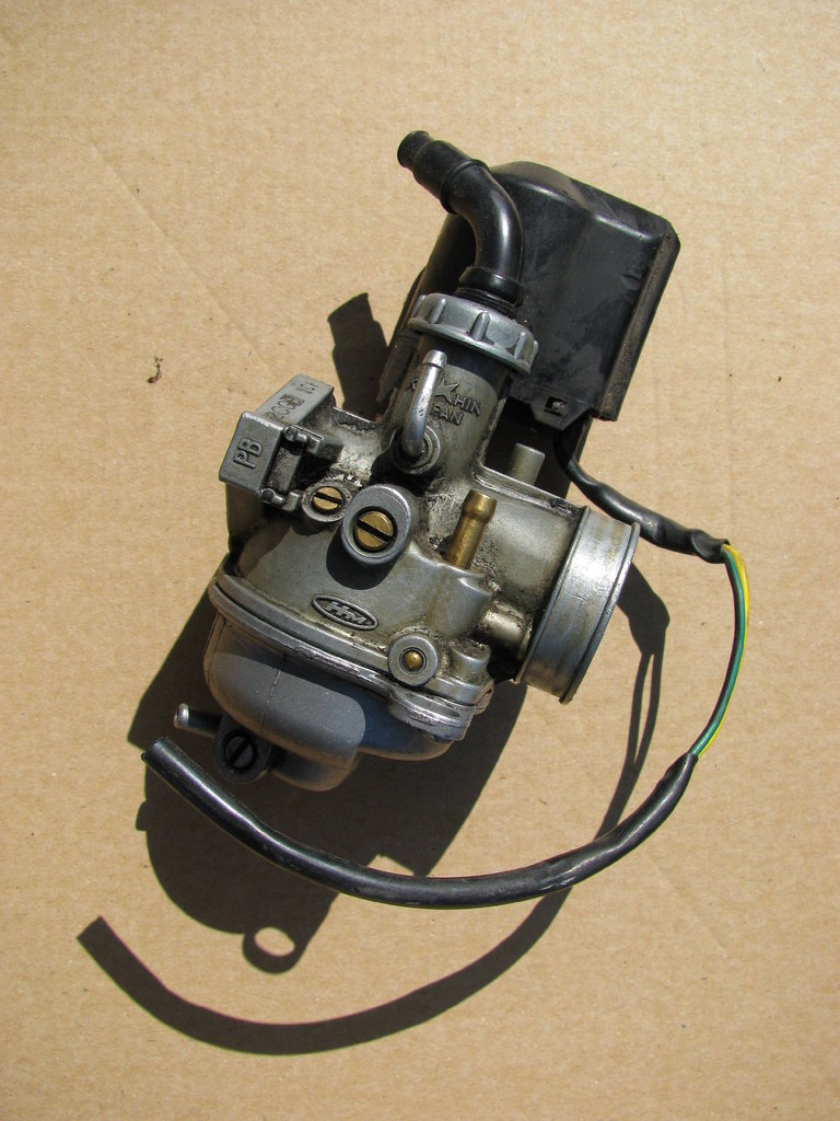

Tym razem znowu musze założyć kolejny temat, otóż sprawa jest prosta.
Obrazek Obrazek
na zdjęciu widać gaźnik marki Keihin ,i teraz pytanie środkowa śruba odpowiada za obroty jałowe tak ? Ta obok to śruba przepustnicy ,lecz nie ma ona tzw "rowka" na śrubokręt. O co tutaj chodzi!? i co to za śruba przy pływaku.Szukałem na necie już naprawde wszędzie ,licze na wasze doświadczenie.

Ta środkowa to obroty jałowe. A ta obok , po lewej stronie to regulacja składu mieszanki. Tylko kiego grzyba ona nie ma rowka to sam nie wiem...

A nie jest tak, że do regulacji mieszanki jest potrzebny specjalny klucz? Ze zdjęcia tak wyglada...

Ta śruba przy komorze pływaka to po prostu "spust", jeżeli ją popuścisz to paliwo wyleci z komory pływakowej.

Specjalny klucz ? O takim jeszcze nie słyszałem.
Tak ps.
Jak widać gaźnik jak mój i normalnie ma tą śrube.

UP! Znalazłem , http://www.ogrodexmilicz.pl/288-wkretak ... albro.html faktycznie klub typu D-Shape.Pierwsze widze ,ale myśle że i tak zmienie na dellorto 17.5 ,ssanie ręczne i tyle.

Albo zrób sobie taki klucz. Może z anteny? ( takiej wysuwanej) Rurkę sklepać i może zadziała.
