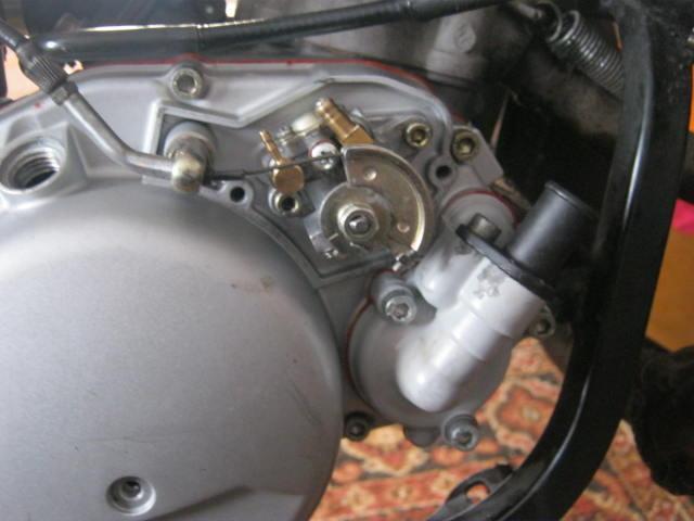

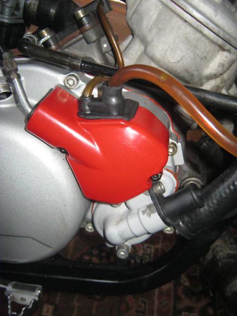

Z podpisu u Cb wynika ze masz RRX czyli silnik AM6 i pompa oleju jest za tą czerwona obudową gdzie idzie linka i 2 wężyki gruby i chudy
a tak wygląda po zdjęciu obudowy i wężyków
