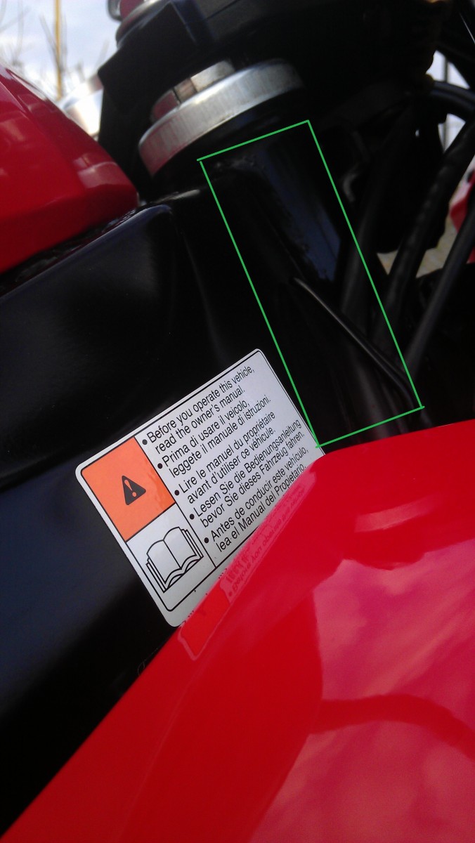

Sory nie zauważyłem postu, na główce ramy ale z lewej czy z prawej strony?

Post: 19 mar 2015, 21:06
ja niedawno kupiłem tzrke to mam z prawej strony powinieneś zobaczyc łatwo

TZR - Prawa strona:

Ok dzięki za pomoc
