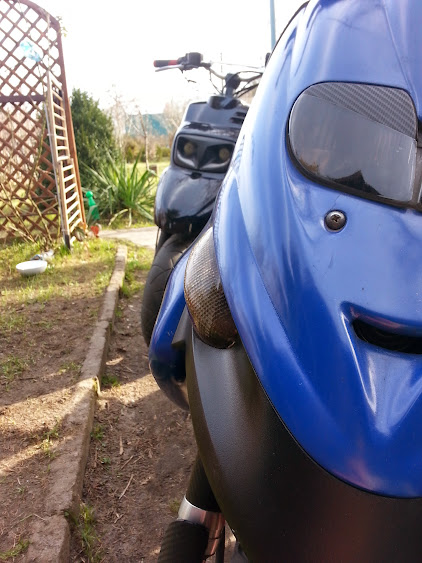

A więc zmieniłem świecę i stalki śmiga aż miło :ups: jeszcze nie regulowałem gaźnika, bo brakło paliwa, ale jutro lub w środę ogarnę :D Łapcie foty z tostem tak jak obiecywałem :mrgreen:

Pięknie razem wyglądają aż żal sprzedawać Stalkiego :twisted:

Piękny :D

Coś pięknego, to co dokonałeś z tymi skuterami :D

Pięknie się razem prezentują.

pięknie wyglądają :D
