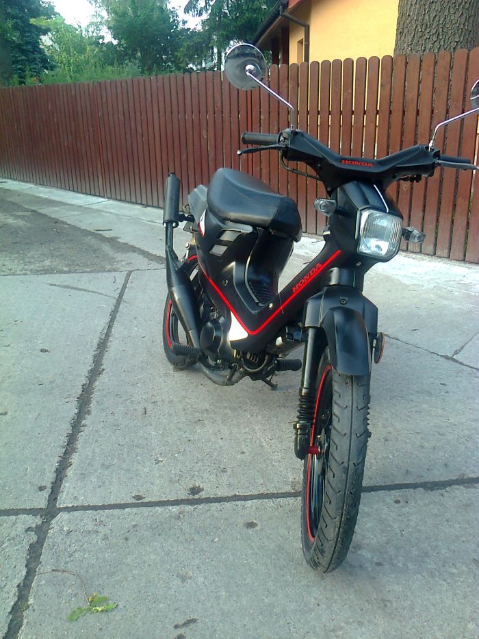

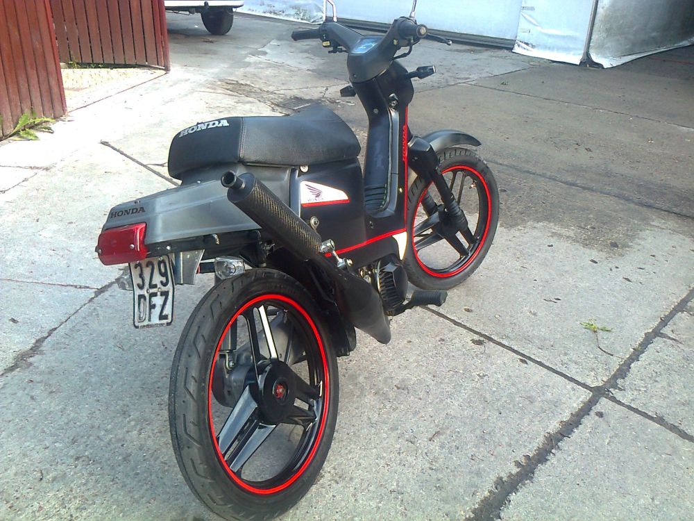

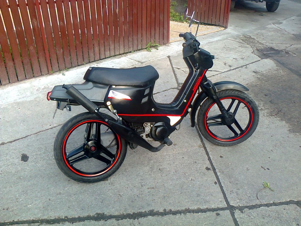

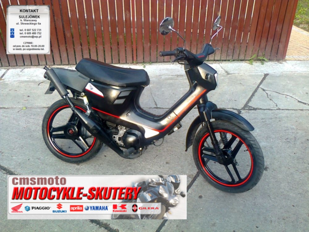

Witam. Przedstawiam Wam mało spotykaną Hondę PK50 Wallaroo.
rocznik 1989
Dane techniczne
Moc ok.6km
V-max po odblokowaniu na razie 75 km/h
Zbiornik paliwa 3.5 L.
Zbiornik oleju brak
Spalanie ok 3,5-4.0 L/100 km
Setup:
Cylinder 65ccm Arisal Nicasil
Wydech Gianelli Carbon
Gaźnik seria , dysza 84
Wario Top Racing, rolki 8g.
Na sprzęgle twardsze sprężynki
Czekam na przełożenia Malossi, będzie nowe obicie kanapy.
Hondę polakierowałem w czarny mat.
Czekam na komentarze.

Dzięki za pozytywne opinie.
Ogólnie kupiłem takie trzy po 80 zł za sztukę :)
Niestety żeby doprowadzić ją do tego stanu poszło troszkę kasy.
Ogólnie cały projekt wyjdzie ok. 1500 zł więc nie ma tragedii.
Teraz zabieram się za kolejną.

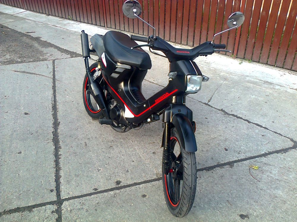

Przyszły mi graty do Hondziny.
Przełożenia mam już zamontowane razem z paskiem.
Na razie nie jestem zbytnio zadowolony z efektu ale spodziewałem się że trzeba będzie powalczyć z setupem napędu.
Jak na razie vmax w okolicach 85-90km/h.
Dzisiaj kanapę obijam i zarzucę foty na gotowo.

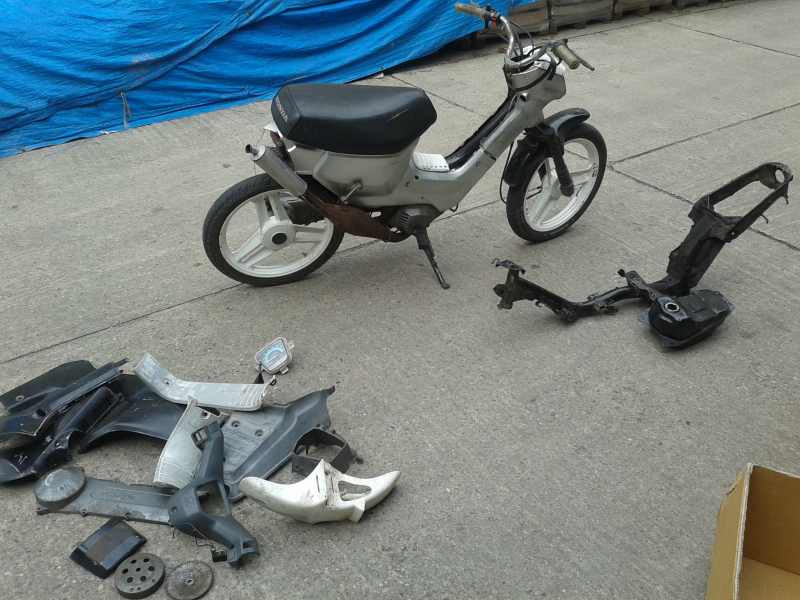

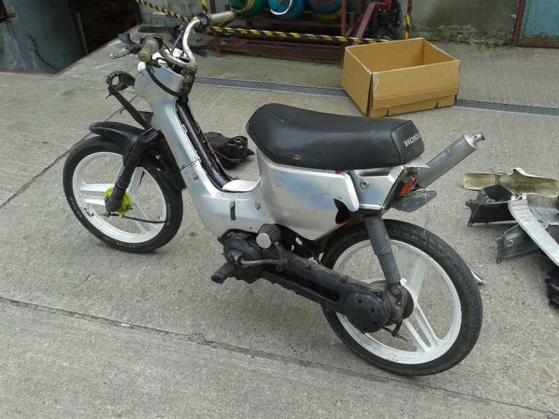

Wczoraj zakupiłem kolejną Wallaroo plus mnóstwo gratów tym razem za 200 zł. Honda jeździ całkiem żwawo.
Cylek seria , wydech Gianelli i co najlepsze prawie nowe vario Polini Speed Control które ląduje do czarnej.
Foty zakupu :
two wheels forever

Czarna lata już ok. 100 km/h jak dostała vario Polini za to Tobie jak w serii to aż dziwne że tak szybko śmiga. Ogólnie Hondy nie są szybkie dlatego wpakowałem przełożenia pierwotne Malossi.
two wheels forever
