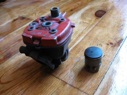

Post: 29 cze 2011, 2:39
Posty: 2646
Lokalizacja: Bielsk Podlaski
Pojazd: Audi A3 1.8T
seku ja dalej nie wiem gdzie ;/ gdzie ty tu widzisz dziurke jak wszystkie są po zalozeniu zatkane?
4 to do szpilek, 1 duza na srodku to swieca, po lewej to od czujnika i wiecej nie ma co odkrecac.
bo ja myslalem zeby na górze co są 2 takie rurki na glowicy co weze idą, to jeden wezyk zdjąć i niech popłynie troche i zatkac spowrotem to chyba też zda egzamin, wtedy nie trzeba bedzie odpalac zeby sobie chodził na wolnych?

Post: 29 cze 2011, 7:54
Rejestracja: 11 gru 2010, 16:11
Posty: 549
Lokalizacja: Lublin
Pyle, Chodzi mu o czujnik temperatury!!!!!!!!!!!!!!
Jedni mają czujniki, drodzy zamiast ich śrubki.
Post: 29 cze 2011, 9:26
Posty: 2610
Lokalizacja: Radomsko [ERA]
Pojazd: BMW E61
Pyle pisze:
To i tak po każdym sposobie warto zrobić.
A co do tego "mojego" odpowietrznika, to już Ci nike375 powiedział.
