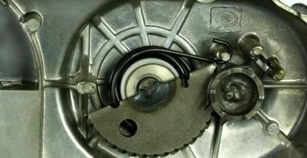

Potrzebuje pomocy z moją usilnie denerwującą mnie kopką. Mam do złożenia chińczyka i jedyne co w nim zostało do zrobienia to zrobienie czegoś żeby odpalał poza zasięgiem wiertarki. Rozrusznik jest za słaby, bo to 80cc. Jedynym wyjściem jest kopka, za która ja i trzech kumpli się już po kolei brało i nie wiemy o co chodzi. Jak już się namęczymy żeby naciągnąć tą sprężynę i ją złożyć to przy kopaniu przeskakuje, nie łapie, nie odbija, blokuje się. Części do niej są nowe (oprócz pokrywy i kickstartera) czyli wszystkie ząbki itp są ok. Mechanizm jest nasmarowany. Podejrzewam, że po prostu jesteśmy cepy i nie umiemy tego złożyć. Proszę o pomoc, rady cokolwiek co nie schodzi do zakupu nowych części. Może jakiś patent na rozrusznik? Skuter ma po prostu bezproblemowo odpalać poza domem.

Należy pamiętać jeszcze o segerze od strony zewnętrznej na tulei półksiężyca.
