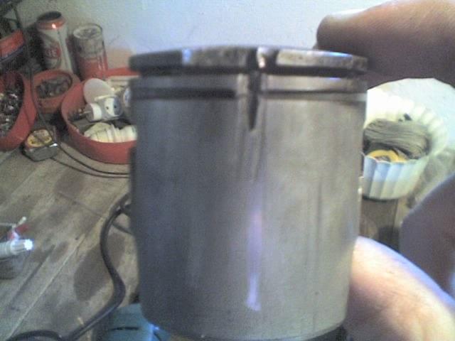

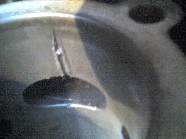

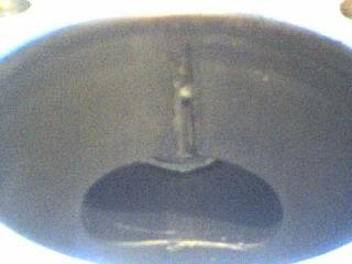

:( W piątek maiłem jechać do kumpla ale w połowie drogi poczułem jakby ktoś mnie pociągnął do tyłu i motorek zgasł. Chciałem go odpalić na pych ale nic tylko strzelał. Przyprowadziłem go do domu zdjąłem cylinder i ujrzałem ....

tu siedział kawałek pierścionka

http://images37.fotosik.pl/331/df201978c2492b33.jpg

http://images47.fotosik.pl/354/0c855326d0f49eba.jpg

Pękł pierścień.
Nie wiem czy ten cyl nada się do szlifu bo rysa głęboka.. pomyśl nad tuningiem.

czy honowanie wyeliminuje tą rysę , a najbardziej mnie docieka do czego to się stało ...

Honowanie nic nie da..
Tutaj trzeba conajmniej 3 szlify, bo rysa b. głęboka
Mógł wypaść zamek tłoka, pierścień się obrócił, złapał za okno

rysa ma tak a 1mm może trochę więcej. Niewiem jak to się stało ale pękł pierścionek obrócił się i naciął cylinder a drugi został dość mocno wciśnięty i tłok. Dodam jeszcze że to 80ccm

idź z tym na szlif i zobacz ile ci powiedzą i czy wogole sie da to zeszlifować jak nie to nowy cyl ale radzilbym zobaczyć czy coś do wału nie wpadlo bo potem bedzie powtórka

jak masz 80cc to troche pasztet z tym szlifem bo jak głęboką masz ryse to może ci tuleji nie starczyć na zeszlifowanie tego :P ale idź do jakiegoś zakładu gdzie honują cylki i się spytaj

Honowanie nic nie da szlif tak samo zostaje wsadzenie nowej tuleji żeliwnej . 150-220zł . + tłok ok 180zł . . Wał ma miec luzy lewo - prawo , ale nie góra -duł . Tak jak Totalover mówi coś mogło wpaść i znowu bałagan narobi .

chłopie napisałem że da sie to zrobić ale to sensu nie ma , honowanie tylko zbiera syf , nie zdziera powłoki ..... stosuje sie to pod nowego tłoka... gdzie powłoka nie jest uszkodzona... Szlif na 1mm chłopie opamiętaj się ... !!! ile Ci tgo rzeliwa zostanie ? . Tuleje zawsze sie da wbic ...
