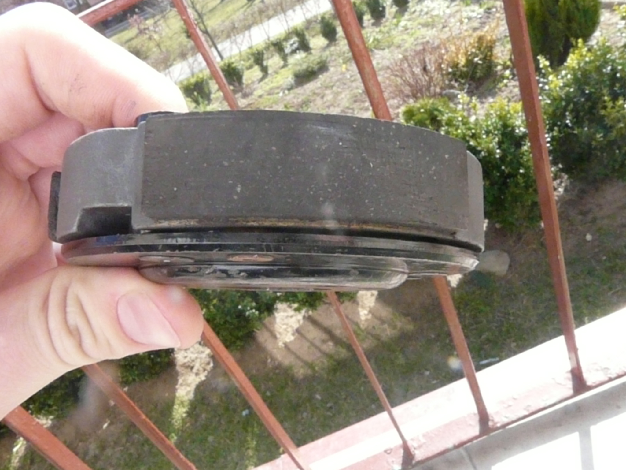

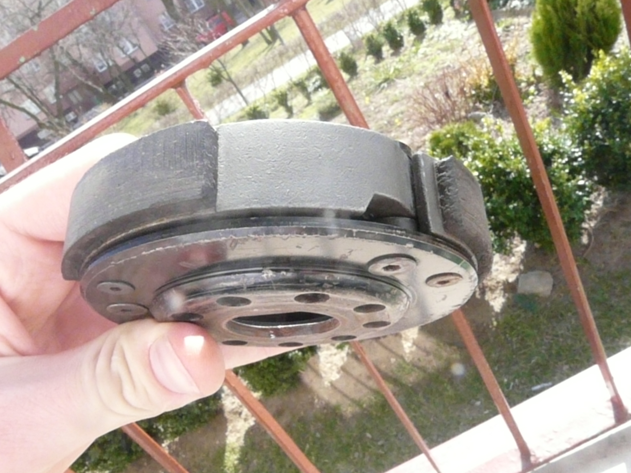

Witam,
Mój skuter to Keeway F-act 70cm3. Od półtora roku jeżdżę na sprzęgle stage6 sport pro i dzwonie stage6 wing cooler. Od dawna mam problemy z regulacją napędu... Ostatnio popsułem korektor momentu obrotowego w imadle, więc musiałem kupić cały komplet korektor momentu obrotowego, sprzęgło, sprężyna centralna i sprężynki. Kupiłem także nowe czerwone sprężynki stage6 i za zastanawiam się do którego sprzęgła je włożyć oryginalnego nowego? czy stage6 sport pro?? na którym będzie lepiej chodził?? wszystkie części są na sport...
Daje zdjęcie sprzęgła stage6 sport pro i bardzo proszę o ocenienie jego stanu czy jets jeszcze dobre. Przebieg to jakieś 5 tys km.

Sprzęgło stage6 sport pro jest trochę za małe do oryginalnego dzwonu, więc używam dzwonu stage6 wing cooler. Zauważyłem, że jest wytarte wewnątrz. Na co to wskazuje??

piterss12 pisze:
http://obrazki.elektroda...._1302179159.jpg
http://obrazki.elektroda...._1302179161.jpg
http://obrazki.elektroda...._1302179163.jpg
http://obrazki.elektroda...._1302179164.jpg
Dobre jest ,okładziny prawie jeszcze w ogóle nie wytarte :)
piterss12 pisze:
Co jest wytarte,dzwon tak? To normalna sprawa,ponieważ przy każdym ruszaniu sprzęgło łapie dzwon i trze się o niego,więc stad te wytarcia :)

A słaby start z miejsca?? co może być przyczyną?? sprężynki czerwone hebo, sprężyna centralna niebieska hebo.
Odnośnie sprzęgła to które używać??

Ja bym na twoim miejscu włożył s6. Powinien na nim lepiej chodzić. W dodatku jest ono w dobrym stanie. W razie czego wymienić to nie problem.
