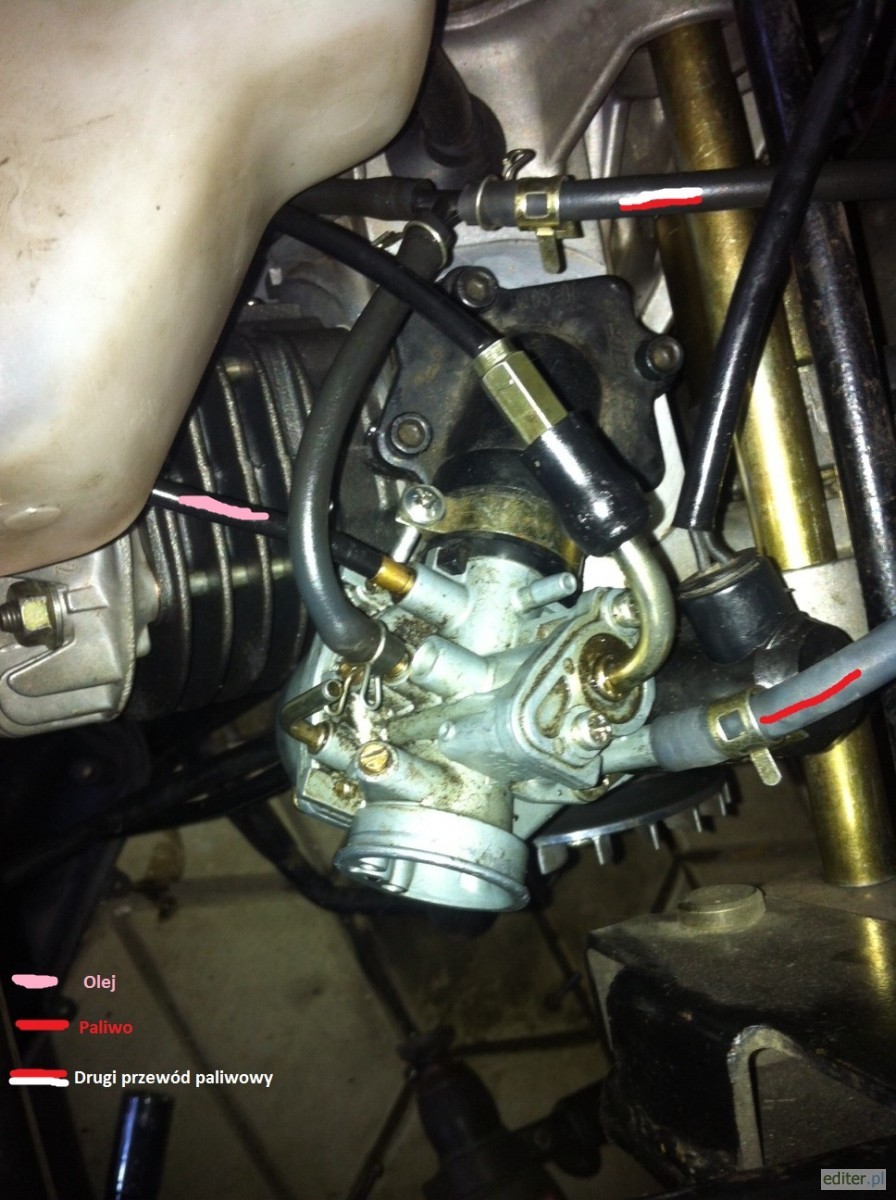

Posiadam skuter chiński JmStar Juno 50cm3 2T.
Parę lat temu wymieniałem w nim wał i po tym zabiegu dziwnie palił. Trudno było odpalić a gdy już odpalił, to na następny dzień znowu trudno było odpalić.
Skuter stal pale lat nieużywany. Chciałbym go teraz zrobić i sprzedać, bo zajmuje mi miejsce.
Tak więc wczoraj rozebrałem go, rozpołowiłem silnik, wyciągnąłem wał i zacząłem składać od nowa.
Dziś został mi gaźnik do wyczyszczenia i po tym nadeszła chwila odpalenia i dupa.
Nie chce odpalić.
Nakopałem się dość i nic. Dawałem wachę pod świece i nic. Sprawdzałem czy jest iskra i jest. Sprawdzałem "domowym sposobem" kompresje, tzn przytkałem palcem miejsce po świecy i kopałem w kopnik i odpycha palca. Kręciłem wiertarką i chyba złapał na 2sek i później dupa, zero odzewu.
Nie mam już pomysłu co może go boleć.
Ktoś ma jakiś pomysł?
Może źle podpiąłem gaźnik?
zdj : http://www.editer.pl/fotka/610154e3ef82 ... 324a_1.jpg

Sprawdz magneto, zawór membranowy czyc moze wina leży w tym :)

ale ze jak magneto? inaczej nie da się założyć tak jak założyłem, w wale jest miejsce na taki klinek i musi tam zajść on.
Co do zaworu membranowego to jest dobry, patrzyłem pod światło i nie widziałem prześwitu

Nic innego nie przychodzi mi do głowy niestety

Może rolki z wariatora wypadły....
