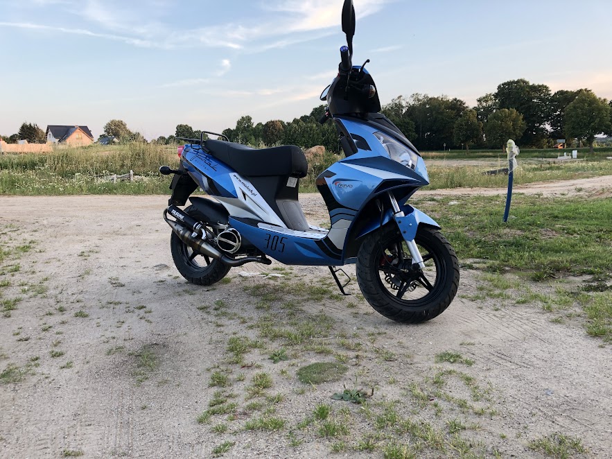

Regulowałem światła według poradnika na forum. I nadal zbyt wysoko świecą, bo skończyła się regulacja :twisted: Ale i tak jest lepiej, główny snop światła pada na ulicę, a nie gdzieś tam wysoko. W sumie światła świecą jakieś 6-8 stopni niżej.
Tak są mocno skierowane w dół, a wcześniej tylna część była na równo z przednią.
Aktualnie zalałem mieszankę z ipone samourai racing- teraz można cisnąć.
Dziś ścigałem się z chińską 125 4t. Na której jechały 2 osoby. Przyśpieszenie podobne, ale v-max trochę mam mniejszy. Podczas tego ścigania wyprzedziłem dwa auta na zakręcie :twisted: Gdy jechałem dosyć długo na full manecie wycisnąłem 90 licznikowe :mrgreen:
